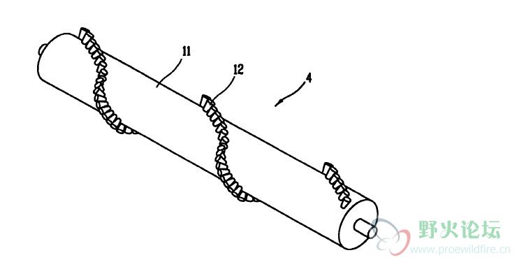

题目是设计一个滚刷,即在圆柱体上有一条螺旋线,刷毛在圆柱体上沿螺旋线排列。
毕业设计中的一个小零件,求助各位。。。先谢谢了

上个图来看啊,这样凭说怎么帮你呢

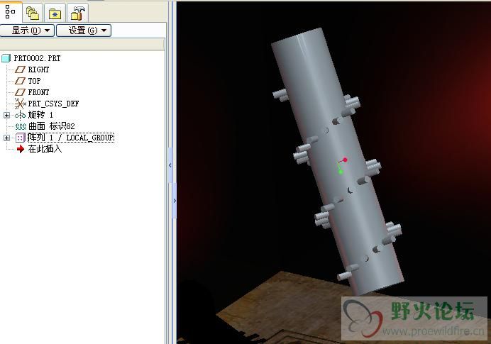

楼梯阵列教程
http://www.proewildfire.cn/thread-11761-1-1.html
参考下这个
 楼主| 发表于 2010-4-8 21:46 | 显示全部楼层
回复 2# hjsheng 的帖子
已经有图了,我用楼梯阵列没搞顶

prt0002.prt.part1.rar (194 KB, 下载次数: 54)
prt0002.prt.part2.rar (194 KB, 下载次数: 48)
prt0002.prt.part3.rar (99.28 KB, 下载次数: 24)
 楼主| 发表于 2010-4-8 22:38 | 显示全部楼层
多谢5楼的,你太牛了

参照楼梯的做做出来的截面不一样
因为那样拉伸出来的不是凸起的圆柱 而是方块

汗 打不开 要去下个高级点的版本才行

还有一个问题就是长出来的都是规则的 如果我要不规则的怎么弄 例如5角星

和楼梯是一个道理的,o(∩_∩)o...哈哈
