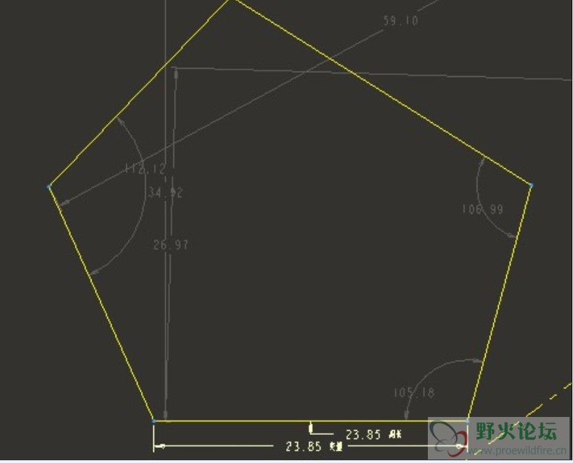

教材描述如下  先选择欲标注的团员链的边。然后选择{编辑} {转换到} {周长}命令  则系统提示选择一个可调整尺寸。可是我实在不知道如何选择这个调整尺寸,选择{周长命令后,不知道如何操作。
周长尺寸后面有“周长”字样, 变化尺寸后面有“变量”尺寸
大概显示应该如图 但是我的标注是错误的。望高手指点

弧长(周长)的标注方法
http://www.proewildfire.cn/thread-422-1-1.html
