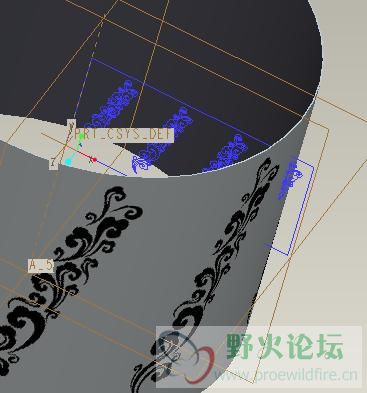

[求助] 怎样可以把这花纹的地方挖掉?
91
 楼主| 发表于 2010-3-28 21:45 | 显示全部楼层
我转成矢量图,AI的,但导入后只有一个平面图
91
 楼主| 发表于 2010-3-28 23:43 | 显示全部楼层
回复 4# 神还是个孩子 的帖子
终于行了~~好麻烦我,不知道为什么我的导入DXF跟DWG都不行,AI的才可以,导入手用拉伸再阵列的~~~要处理好多东西,双核的都快死机了~~

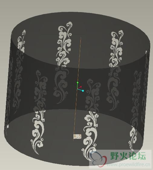

发表于 2010-3-29 22:11 | 显示全部楼层
原帖由 神还是个孩子 于 2010-3-28 20:52 发表
用CorelDRAW X4的快速描摹功能 然后导出dwg或dwf格式 然后直接导入proe中
正解。。这就是最简单的方法了。。
☆新手≠菜鳥★菜鳥≠新手☆
-2
48
发表于 2010-3-30 09:06 | 显示全部楼层
支持一下
不会啊!学习一下
152
192
发表于 2010-3-30 16:11 | 显示全部楼层
还是coreldraw比较高级,描完直接转个线条导入proe就ok了
