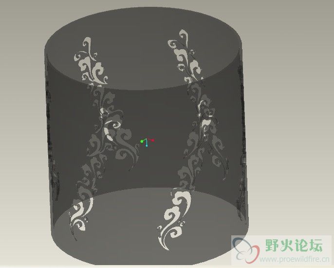

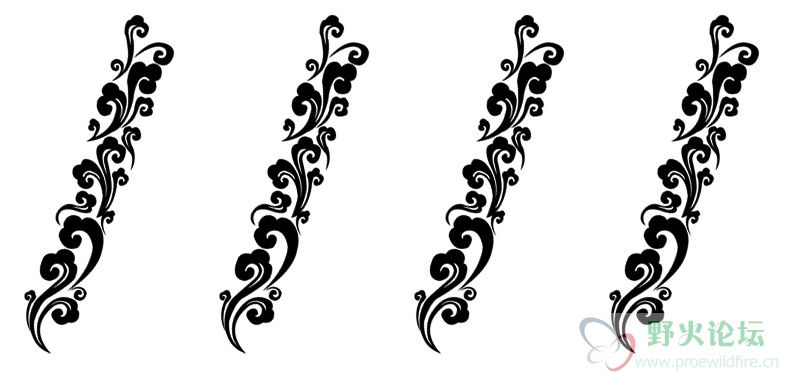

如题如图啦!PROE的那张图是我用贴图贴上去的~~~还有就是花纹原图

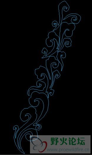

发表于 2010-3-28 01:39 | 显示全部楼层
太简单了,,
163
249

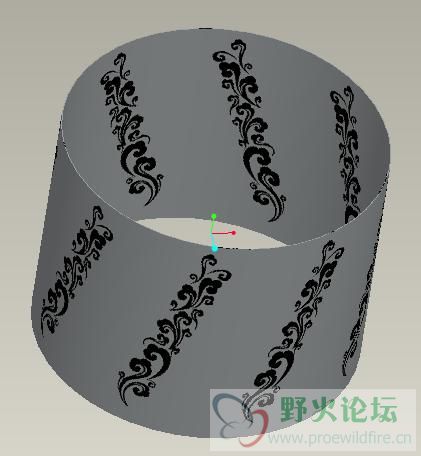

发表于 2010-3-28 02:09 | 显示全部楼层
这个样子可以吗??
163
249
发表于 2010-3-28 02:16 | 显示全部楼层
用平面软件描这种图几秒钟的事

发表于 2010-3-28 20:16 | 显示全部楼层
这种花纹用Illustrator 转成DXF线框两分种搞定。。
再通过插入外部文件的方式,把DXF线框导进Proe里面就行了。
爱难求,易难留.
163
249
发表于 2010-3-28 20:52 | 显示全部楼层
用CorelDRAW X4的快速描摹功能 然后导出dwg或dwf格式 然后直接导入proe中
