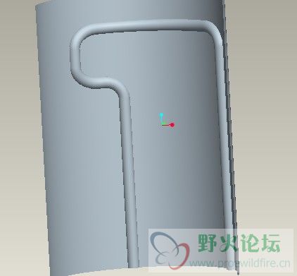

楼主: arfike
[求助] 这幅图怎么画?

最快的方法是。先做个曲面,当然要切割清楚,然后沿着你想要的曲面选定扫描轨迹,最后隐藏曲面
64
发表于 2010-3-28 21:10 | 显示全部楼层
先把曲线画出来,再用一个小的圆沿你画的曲线进行扫略就可以啦!
152
192

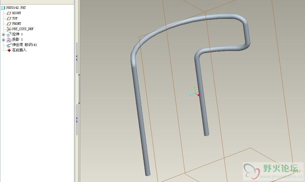

发表于 2010-3-30 16:29 | 显示全部楼层
投影曲线+扫描

发表于 2010-4-12 16:11 | 显示全部楼层
在这里我建议你使用管路模块进行设计
如果使用扫描的话
做起来会很麻烦

发表于 2010-4-14 15:32 | 显示全部楼层
管道也行
131
184
发表于 2010-4-29 09:54 | 显示全部楼层
扫描没难度,直接投影的话跟生产工艺不符合(投影后R角变形了-23楼),
应该用24搂的原始画法,这样按体积算出的料长比较接近实际料长
管道不知道怎么确定点坐标!!!

发表于 2010-4-29 11:12 | 显示全部楼层
这个好做啊  做投影出来  再扫描
