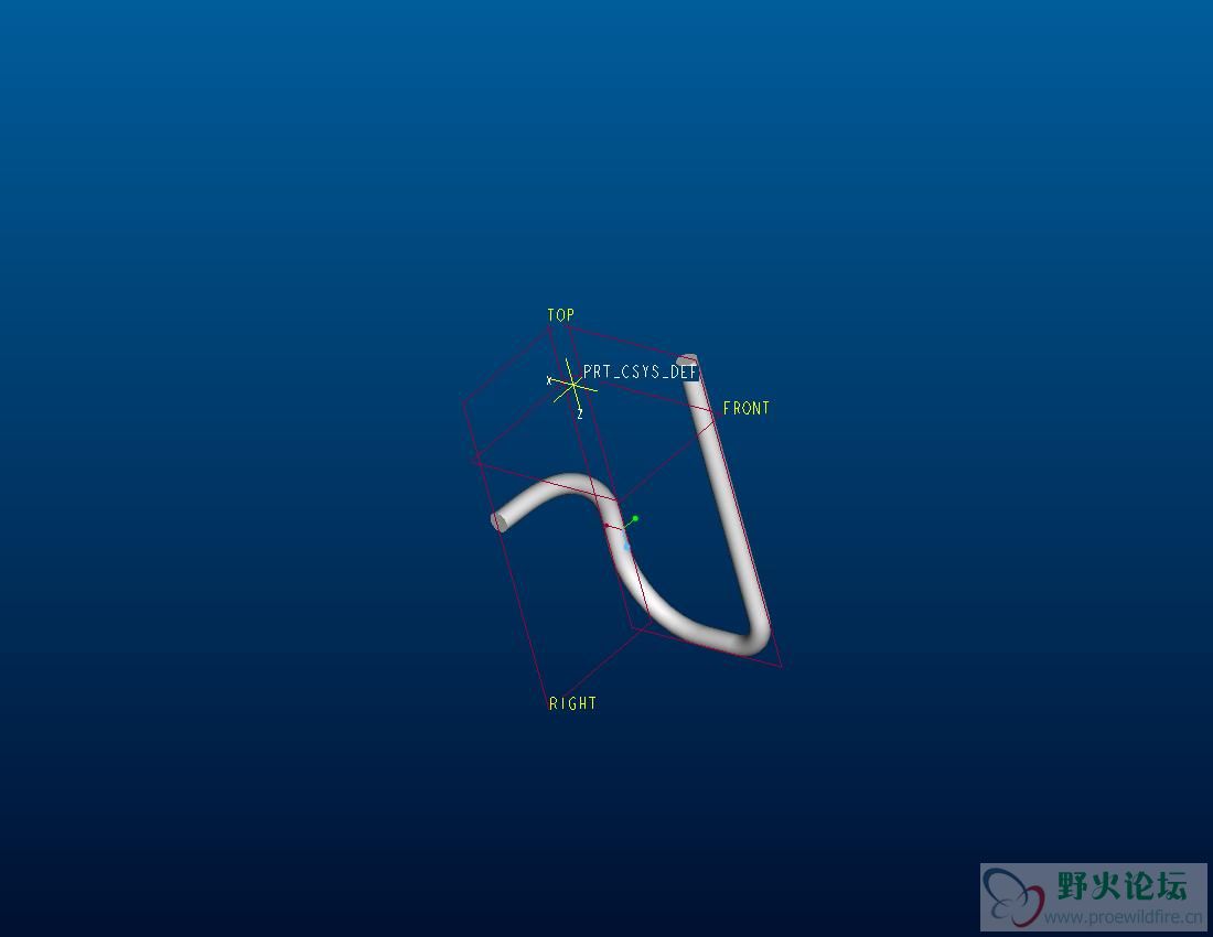

发表于 2010-3-11 15:35 | 显示全部楼层 |阅读模式

发表于 2010-3-11 16:01 | 显示全部楼层
用3D扫描试一下吧!应该可以的?

 楼主| 发表于 2010-3-11 18:15 | 显示全部楼层
原帖由 weimingjun 于 2010-3-11 16:01 发表
用3D扫描试一下吧!应该可以的?
怎样3D扫描??这个命令在PROE上我还没有用过呢!能说清楚点吗??谢谢!!

发表于 2010-3-11 18:29 | 显示全部楼层
主要就是轨迹了  你先拉出个弧面 在投影草绘 再扫描就可以了G:\

发表于 2010-3-12 09:04 | 显示全部楼层
做了一个 看看
只做了弯的那部分

发表于 2010-3-13 14:28 | 显示全部楼层
底下部分好像也应该是带圆弧的

发表于 2010-3-14 21:55 | 显示全部楼层
先画出曲线轨迹。。。

发表于 2010-3-17 16:42 | 显示全部楼层
把线构造好,扫描
