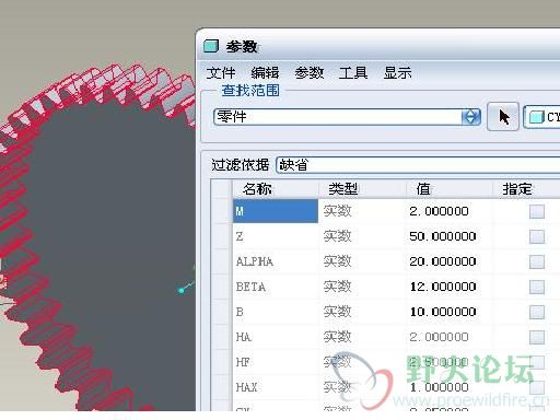

参数里修改
参数里修改
做好齿轮后要在参数里修改尺寸实现再生

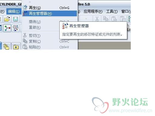

如何将参数里的尺寸加入到再生管理里面实现下面的快速再生呢
再生管理器
再生管理器

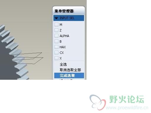

选取要修改的参数
选取要修改的参数

ProE 国标齿轮件库通用模型大全-附模型下载
http://www.proewildfire.cn/thread-209-1-1.html
要用到 program ,你想自己做的话参考这个
参数化通用模型的制作教程-以角钢为例
http://www.proewildfire.cn/thread-912-1-1.html
