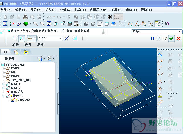

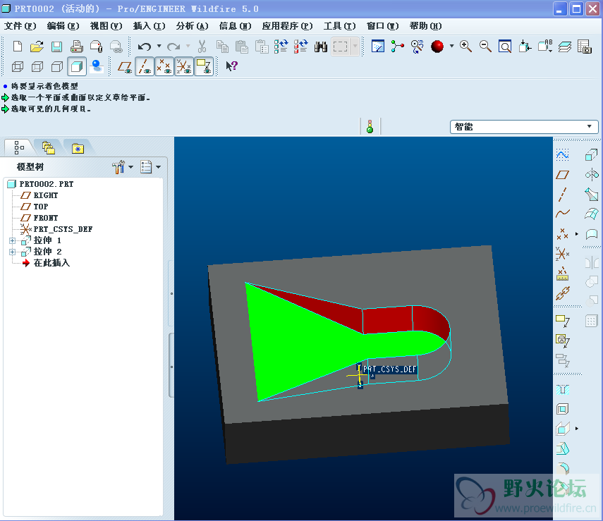

[求助] 这里边这个楔形的东东怎么画啊,高手指点下

发表于 2010-1-3 09:26 | 显示全部楼层
一共五步就可以完成!

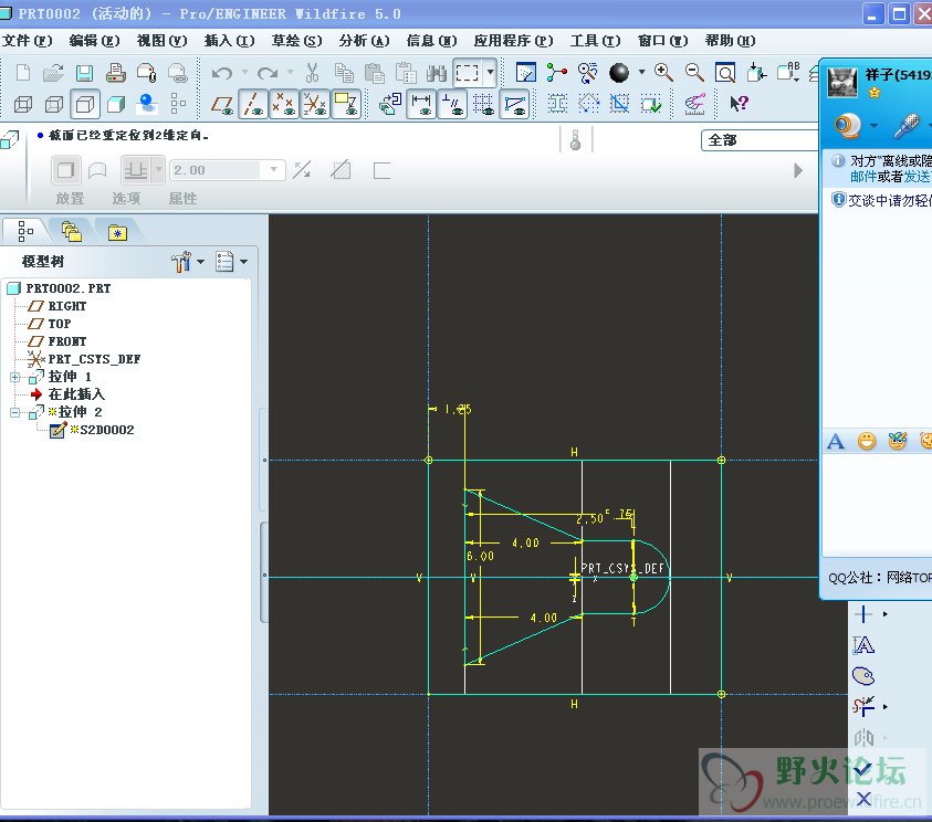

发表于 2010-1-4 09:45 | 显示全部楼层

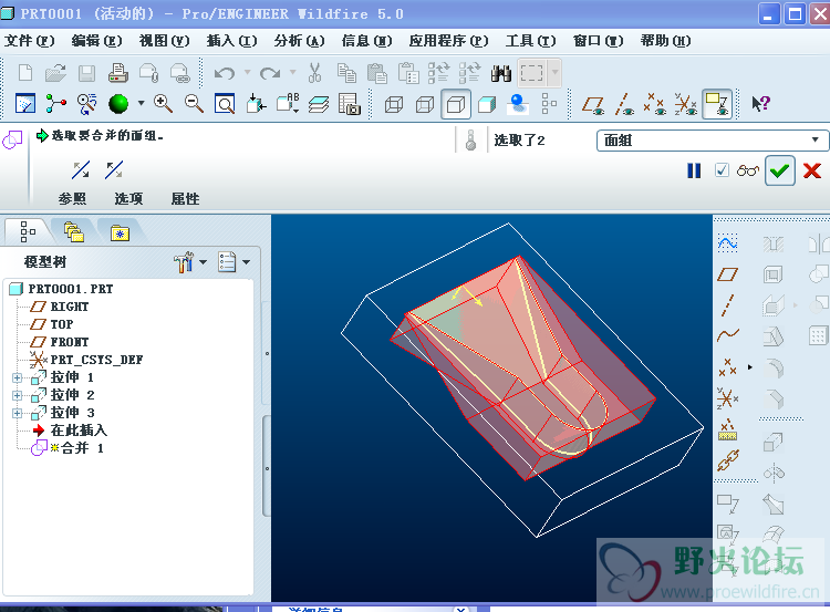

我也来做一个看看。。。

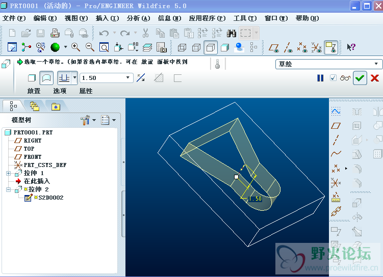

发表于 2010-1-4 10:22 | 显示全部楼层
最简单的两补就完成了!

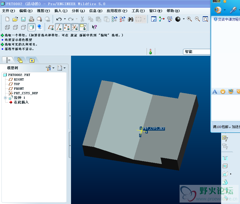

发表于 2010-1-4 10:24 | 显示全部楼层
看看有没有用哦!

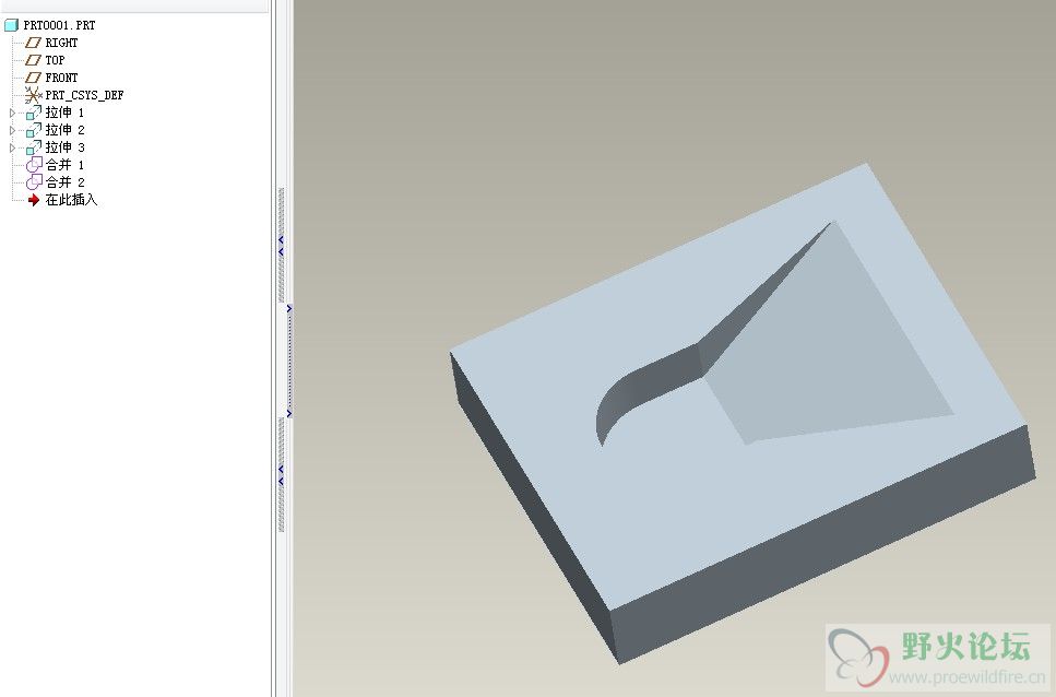

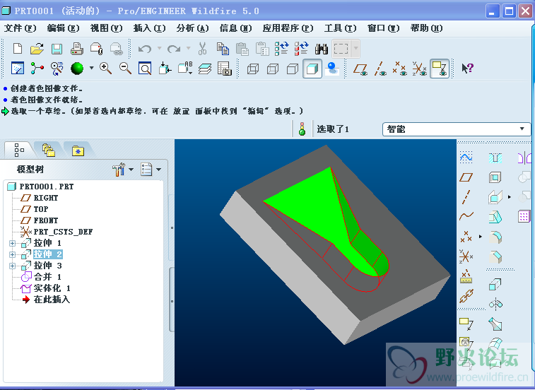

发表于 2010-1-4 21:18 | 显示全部楼层
混合,去除材料!
