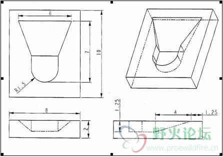

[求助] 这里边这个楔形的东东怎么画啊,高手指点下
149
178
发表于 2009-12-29 10:17 | 显示全部楼层 |阅读模式
如题,高手帮忙一下,谢谢了
149
178

这个东西是proe 3.0基础与实践教材上的练习题,解法很多种。找到那本就可以,里面有答案

回复 5# h123b123 的帖子
你说个方法,我试着画一下,好不好?我怎么这么笨呀,想不出来用什么方法

如果早不到给你最简单的一种方法就是:直接拉伸把坑做好----做个斜面曲面(也用拉伸)----实体化。三步搞定

你可以先用曲面作,先不要生成实体,然后画里面的斜面,再画中面R1。5的切面,最后合并就行了,

可以做几个要切割的曲面,然后合并,再实体化,在实体化的时候选切削,祝你成功

不明白, 来个高手说明白点,谢谢了
