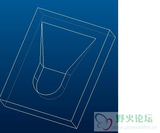

楼主: fengdream6263
[求助] 这里边这个楔形的东东怎么画啊,高手指点下

 楼主| 发表于 2009-12-29 10:59 | 显示全部楼层
谁画个PRT看看就知道了,谢谢,这样说我不完全明白

 楼主| 发表于 2009-12-29 11:05 | 显示全部楼层
回复 9# 苏子 的帖子
能不能帮做个PRT我看下好吗?那样一下就明白了

 楼主| 发表于 2009-12-29 11:23 | 显示全部楼层
气死了,没人说明白点

 楼主| 发表于 2009-12-29 11:24 | 显示全部楼层
版主没在吗?在的话帮我看一下
!新手学习中啊

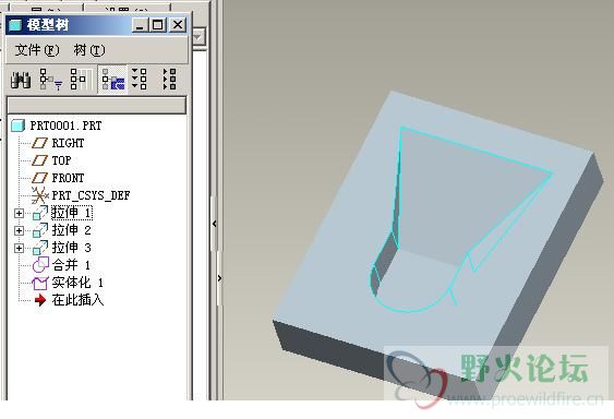

发表于 2009-12-29 11:33 | 显示全部楼层
用曲面作

发表于 2009-12-29 11:43 | 显示全部楼层
看我的,我帮你做了一下,整个时间也就两三分钟,能用就下回去学学,不能用就PP
000.prt.rar
49.65 KB, 下载次数: 26

发表于 2009-12-29 11:46 | 显示全部楼层
其实做两个曲面(一个在斜面上),然后合并,再实体化也可以

 楼主| 发表于 2009-12-29 11:53 | 显示全部楼层
回复 16# beyond20058 的帖子
非常感谢啊,真的很感谢
