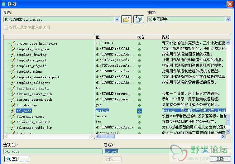

[求助] 为什么尺寸都是一对一对出现?

 楼主| 发表于 2009-12-24 17:24 | 显示全部楼层
看了下配置,tol_mode选项就是nominal啊

 楼主| 发表于 2009-12-25 09:55 | 显示全部楼层
不想搞成公差显示,如何操作?(tol_mode参数改成什么呢?)

 楼主| 发表于 2009-12-25 10:59 | 显示全部楼层
原来在这里:工具-环境-尺寸公差

发表于 2009-12-29 23:15 | 显示全部楼层
原因是在建模时公差设置成了limits 形式,未设成nominal的缘故。而后设置为nominal时,对原先的模型不起作用。你只能选中所有尺寸点击属性将“限制”改为“象征”。
