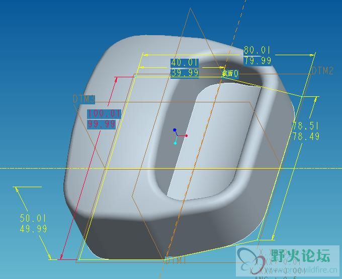

如图,右键点选编辑,各尺寸都显示出来了,但是都是一对出现的,而且尺寸不一致,但相差很近,这是为什么?

发表于 2009-12-24 12:02 | 显示全部楼层
一个是最大尺寸,一个是最小尺寸,两者之差就是公差值

 楼主| 发表于 2009-12-24 13:05 | 显示全部楼层
是啊,这是怎么标注的?
这是林清安书中的一个例子

发表于 2009-12-24 14:33 | 显示全部楼层
这个问题还没遇到过,可能配置文件设置的原因,也可能是软件版本的不同设置不一样,楼主的软件是一直有这个问题吗?

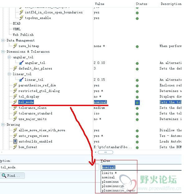

发表于 2009-12-24 15:51 | 显示全部楼层
公差设置问题,搞成nominal即可
