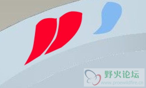

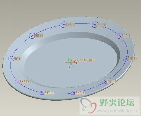

[求助] 盘上的图如何顺着盘边阵列

轴阵列是不行的,只是现在因为那个要阵列的图是不规则的,所以用曲线阵列还是有要注意的地方。。。这个我也不懂

献丑了,我是用的投影,呵呵

这个是我阵列了,大家给看下

你要阵列的图案太简单了,我都可以。你试下画我图里面的那蓝点来阵列。。。。

用投影可以
结合你出现的问题,应该是在阵列的参考曲线上不是简单的选择实体边缘
要阵列特征跟着曲线走,必须画出阵列特征中心点(或者是特征的坐标系)在曲线上的参考曲线
或者画特征的时候画在要参考的曲线上

不是很明白,可否帮忙做一个看看

我下你的PRT上面没有要阵列的特征啊.........
而你明确说出来的是阵列图案不是简单的

就是在盘的边上将那个蓝点阵列,不过那个蓝点是下凹一点点的的,两个图案之间的感觉像相连的,就像只差一条线,表面是要用圆角做到平滑的
308
359
 楼主| 发表于 2009-12-1 14:11 | 显示全部楼层
大概像这样,要下凹的,只有图案的边上在上面,凹下去的像一个小山谷,有一点弧度
