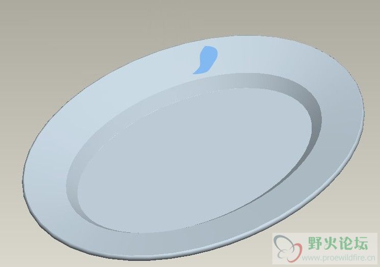

盘上的图如何顺着盘边阵列,应该点样选择数据来阵列。。。。请帮忙一下
308
359
 楼主| 发表于 2009-11-28 11:13 | 显示全部楼层
阵列
附上PRT,请帮忙做一个类似的图就可以了,主要是想了解一下如何用阵列来将那盘面上的图阵列于盘的面上

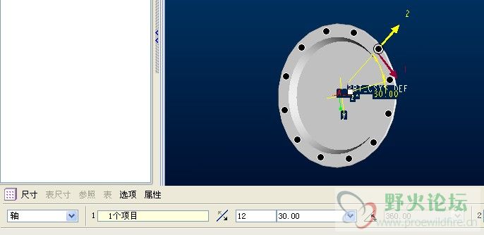

你在阵列的时候阵列方式先择轴就可以了

就是在做阵列的时候选择“轴阵列”的方式,然后选择圆盘的中心轴,输入要阵列的数目,就OK 了

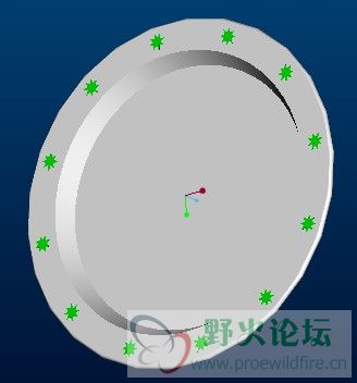

不行吧,因为这个不是圆来的,是一个椭圆来的

选好参照面 然后用投影草绘到你需要的那个面上就可以,用轴的话确实不行。。

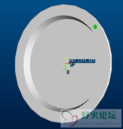

用曲线阵列即可
233
268
发表于 2009-11-30 13:39 | 显示全部楼层
第一次上传,有点迷糊
曲线阵列
