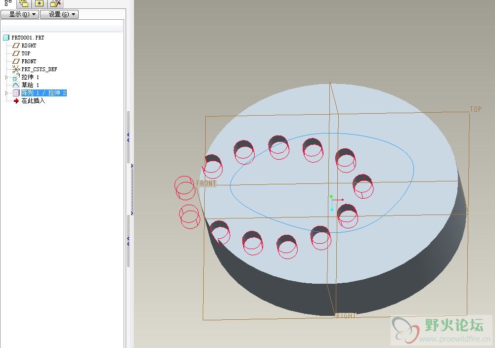

不行吖。。。很早我就用曲线试过了,只是它会偏到一边去的,不是顺着我画的线来阵列。。。。

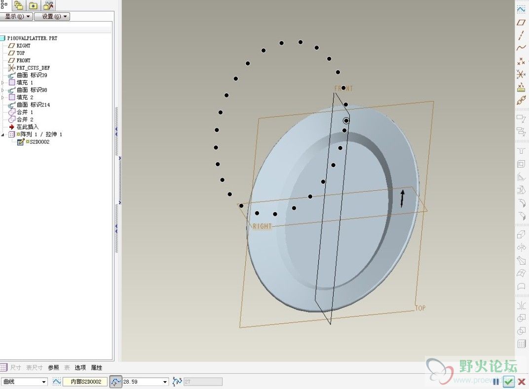

 楼主| 发表于 2009-12-1 08:19 | 显示全部楼层
这个就是我用曲线做出来的,你们看,那些点都出到外面去了

发表于 2009-12-1 08:52 | 显示全部楼层
你把你的传上来看看

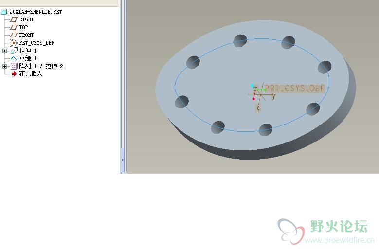

发表于 2009-12-1 08:55 | 显示全部楼层
我的图

 楼主| 发表于 2009-12-1 09:50 | 显示全部楼层
点解我的图总是会偏到一边去的呢?是不是我参数有问题?还是这个版本有问题吖?

发表于 2009-12-1 10:04 | 显示全部楼层
我想了下
应该是你的起始孔的位置决定了,因为你的起始孔不在曲线上,
所以阵列出来的孔会按照起始孔离曲线的距离平移

 楼主| 发表于 2009-12-1 11:17 | 显示全部楼层
原帖由 zpfengpeng 于 2009-12-1 10:04 发表
我想了下
那这个图上面的要阵列的图案是不规则的形状来的,怎么样确定它的位置吖??我试过都不行吖
前面我已上传了盘的PRT,可以帮忙在上面加上那蓝点阵列吗?谢谢

发表于 2009-12-1 11:23 | 显示全部楼层
回复 楼主 jasonhuo 的帖子
这个好像是椭圆的,用轴阵列是圆形的呀,
