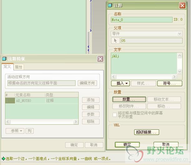

pro/e 4.0 3D 文字注释无法放置的问题
1.信息栏   提示   选取一个边,一个基准点,一个坐标系向量,一曲线 或一顶点。
2.选取注释的位置。
3.选取单个参照
但无法显示注释    显示注释  已打开

 楼主| 发表于 2009-11-20 17:29 | 显示全部楼层
我的注释和斑竹的说的不太一样
我的没有选择  旋转 菜单 0 90 180 270  的   点击放置直接出现  注释类型 菜单    而且按照后面的做  没出现黄色箭头标志

发表于 2009-12-9 21:02 | 显示全部楼层
我琢磨了两天 最后用论坛贴的这个方法解决了 http://www.proewildfire.cn/redir ... amp;goto=nextnewset 开始虽然解决了但是无法显示注释内容 只能显示注释标题 后来重启了次就好了 你试试吧
