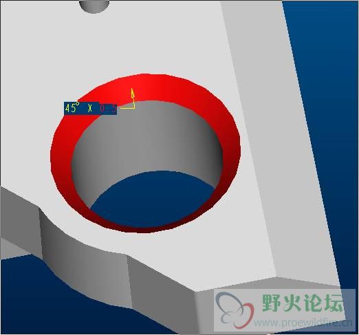

发表于 2009-6-16 09:53 | 显示全部楼层
在编辑下的设置   ----找单位    然后操作
发表于 2009-6-16 20:13 | 显示全部楼层
编辑,设置,注释

发表于 2009-6-16 20:38 | 显示全部楼层
在右边的工具栏中也有啊

 楼主| 发表于 2009-6-17 08:57 | 显示全部楼层
注释的命令在哪儿,这个我知道.我不明白的是具体的过程.

发表于 2009-6-17 22:11 | 显示全部楼层
其实这样的标注有两种办法,我传一种,PPT为省空间,你自己放大图片

发表于 2009-6-17 22:13 | 显示全部楼层
还有一种就是版主讲的。。。编辑,设置,注释
