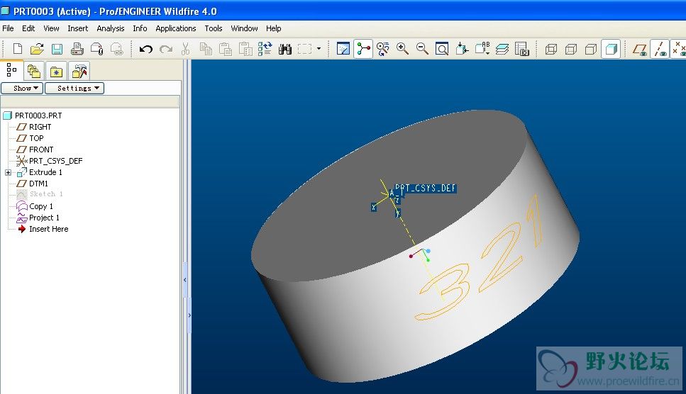

我想要把这几个数字印帖到圆柱曲面上,接下来该怎么做啊?

发表于 2009-11-8 16:10 | 显示全部楼层
用投影命令吧

发表于 2009-11-8 17:16 | 显示全部楼层
看图片吧
120
3689
458
5355
是不是这样的?
120
3689
458
5355
发表于 2009-11-8 17:22 | 显示全部楼层
或者说这种?
这种就直接投影就行了
上面的就要用offset
120
3689
458
5355
发表于 2009-11-8 17:23 | 显示全部楼层
还是要这个(project)
上面的就用offset

 楼主| 发表于 2009-11-8 19:37 | 显示全部楼层
回复 7# 钟汉昌 的帖子
就是第一个!!谢谢啊!!
