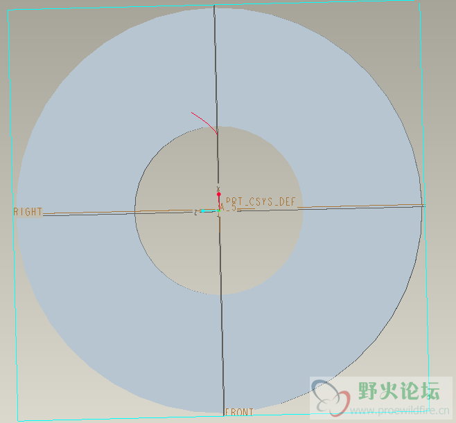

应用下面的关系式创建,选择top面做拉伸和front面做拉伸出来的结果不一样。z和theta也换过了。请教高手
m=
zz=
a=20
rb=cos(a)*m*zz/2
α=t*40
r=rb/cos(α)
theta=tan(α)*180/pi-α
z=0
有错误图片,top面拉伸
1301

管理员,我是个新手,不知道在过程中出了什么错误。这就是按着视频做的,结果是如果把front面换成top面就成上面那个图形了,曲线倾斜度大了不少。
