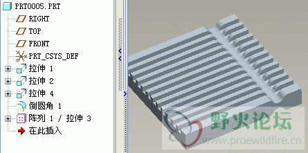

发表于 2008-3-28 19:44 | 显示全部楼层
直接切那个圆弧的槽,也可以先切为方形的,之后再倒圆角
然后做一个另一方向的槽,再阵列
319
400
 楼主| 发表于 2008-3-28 20:23 | 显示全部楼层
回复 7# 的帖子
对!还是liyongtai_1974兄弟厉害!我说的就是这个意思!不知你有没有时间帮我把你做的part传上来给我参考一下。

发表于 2008-3-28 23:18 | 显示全部楼层
呵呵~就是这样切~

发表于 2008-3-29 22:47 | 显示全部楼层
这样行不
先做一个拉伸,把下面的部分拉出来,然后把凸起的几条边画出来,再用曲面混合,然后在用阵列.

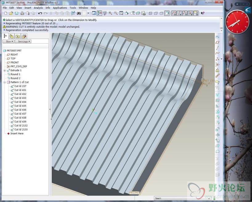

发表于 2008-3-31 07:45 | 显示全部楼层
应楼主要求,随手画了一下,没顾及尺寸,也不知合不合适。。。
prt0007.prt.rar
88.91 KB, 下载次数: 7

 楼主| 发表于 2008-3-31 12:35 | 显示全部楼层
回复 19# 的帖子
多谢你啊!
