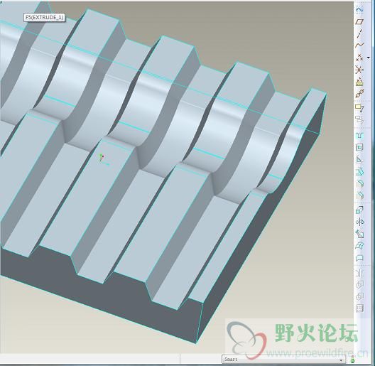

直接从侧面切就可以啦.~

同意,直接在垂直面上用圆切剪就可以了呀

先切两个圆槽,然后倒圆角,然后再切方槽

看来大家还没有明白我的意思啊!

我想大家是不是把楼主的意思搞错了,楼主的意思应该使用扫描切除,这样除去的槽就沿着曲面走向了。
是否要这个效果?

看上去是这样的
