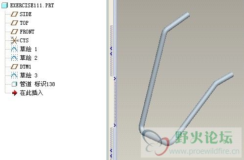

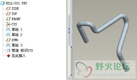

看看这个,先画轨迹,再用管道特征!很多问题论坛里面已经有答案了,经常使用搜索功能!
[ 本帖最后由 hill711 于 2009-10-13 10:25 编辑 ]
592
118
965
发表于 2009-10-13 10:36 | 显示全部楼层
温故而知新
尺寸是随意的,仿照你的外形!
效果图:
并附送Prt,水平有限,仅供参考!
[ 本帖最后由 hill711 于 2009-10-13 10:39 编辑 ]
exercise111.prt.rar
28.63 KB, 下载次数: 9
