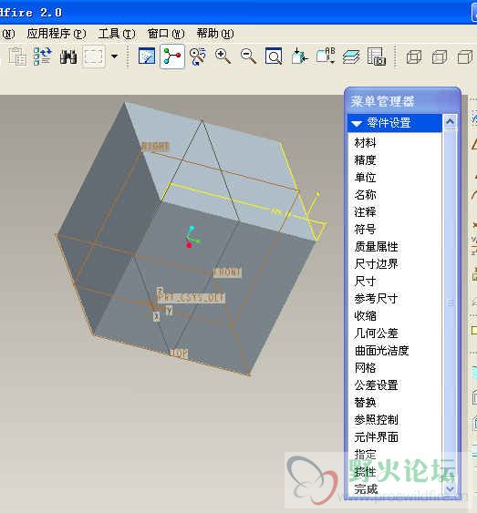

发表于 2009-9-1 20:33 | 显示全部楼层
如何用4.0的在3D上标尺寸
http://www.proewildfire.cn/thread-10778-1-1.html
558
627
发表于 2009-9-1 22:13 | 显示全部楼层
最好的办法在是CONFIG里面进行设置:allow_3d_dimension yes!就行了
