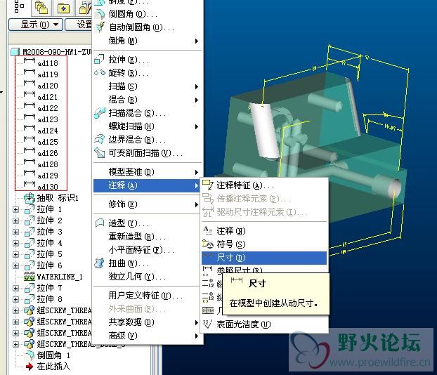

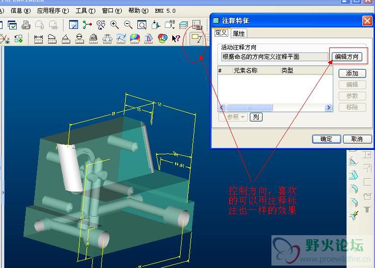

发表于 2008-9-2 12:44 | 显示全部楼层
3D模型上标注尺寸的视频教程
http://www.proewildfire.cn/forum ... hlight=%B1%EA%D7%A2
控制方向,也可以用注释标尺寸
[ 本帖最后由 jmtsqwq 于 2008-9-2 12:48 编辑 ]
