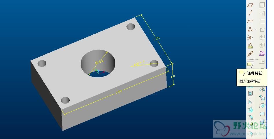

在PROE里同怎么样能标注出,如图所示的图形!
如果不行,是否可从PORE里面导出到其他软件里里面编辑!
谢谢。

3D模型上标注尺寸的视频教程
http://www.proewildfire.cn/thread-9532-1-1.html

如图 里面的选项很简单的 自己看看就会了

我按照你给的视频,我用的proe4.0里面没有尺寸。
后来在其他地方找了下,在注释里面有个尺寸。
但标注起来,有的跑的很远,有的实体里面,我不会编辑!

如何用4.0的在3D上标尺寸
http://www.proewildfire.cn/thread-10778-1-1.html

有点明白了。
