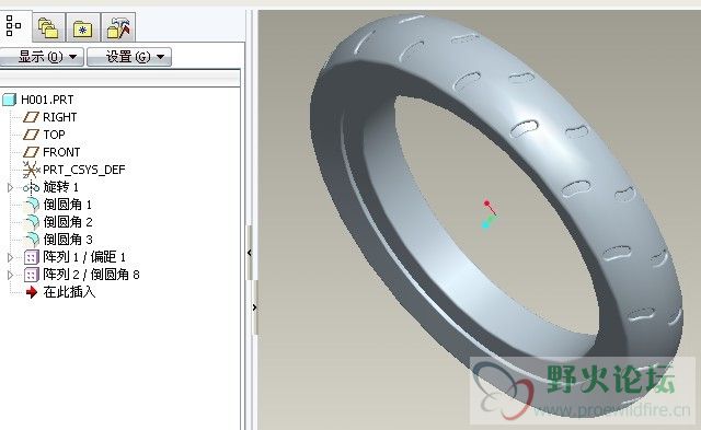

[求助] 如何阵列倒圆角,十万火急,答对得威望

好像跟我所求助的有所相同啊~~不过这个参照阵列的话应该可以,因为这个偏距特征没有和其他的特征相交。
如果相交了以后,倒圆角就比较难了。

倒的角能阵列吗
发表于 2009-8-30 01:48 | 显示全部楼层
可以做
有一点要求是要在第一个偏距特征上做倒圆角,然后再用参考阵列做,就可以做出来啦

参照阵列~~~~~~~~~~~

这样做
先在偏距阵列前把倒圆角做好,再参照阵列.

就是啊,把一个凹槽的特征全部选中成为组,然后圆周阵列就可以了。

先阵列好啦 在环形折弯

用轴陈列和参考阵列做的出来呀!

将槽和到圆角创建组在整列
