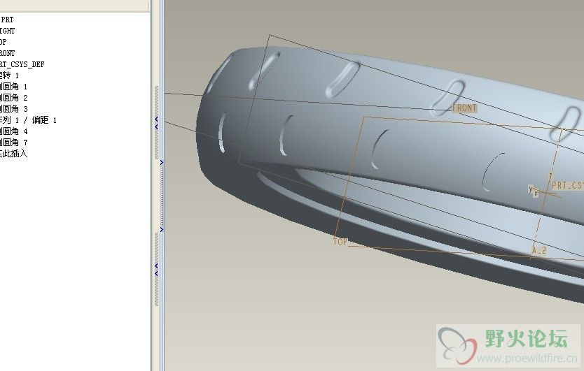

哎这轮子的阵列好难啊
我一次一次点点倒圆角,点了72次,手的麻了,修改了下数据,又少了36个倒圆角!
希望谁教我一下阵列
还有轮子的凹槽只能用偏移做么?
lunzi.jpg h001.prt.rar (159.57 KB, 下载次数: 27)

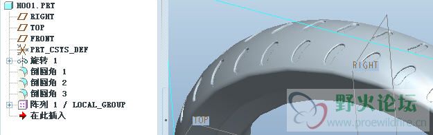

试试看~先做成group在进行轴阵列~
还搞不出来,你就在继承里,特征复制一个,再阵列!

你应该建立组
然后阵列

应该先做一个后再阵列吧,最后环形折弯就OK啦!
化零为整!

用参照阵列
发表于 2009-8-28 20:44 | 显示全部楼层
我来试试.
改成组,再阵列.

应该先阵列吧
