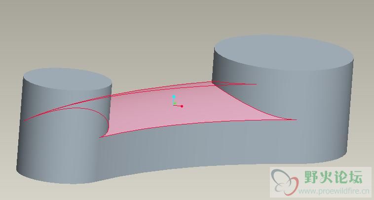

楼主: yingjun88
[求助] 谁会啊,只是一个曲面而已,答对得威望!!

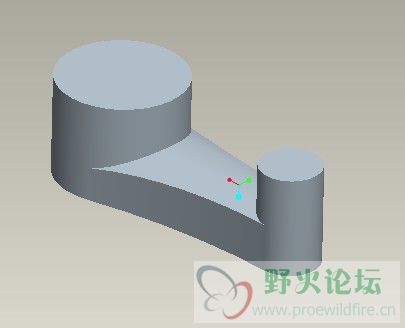

不知道是不是这样

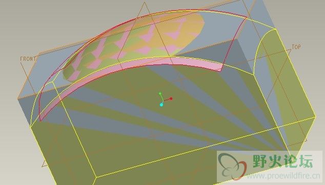

一个简单的做法
在你的平面1上方做一个你需要的 凸起来的曲面,尽量和你的平面1相交,然后采用合并命令合并曲面和上平面1.留下需要的部分,在实体化,就解决了 ,不过用  编辑里面的偏移命令也可以做出来,比这种方法好,但是比较抽象,初学者用第一种方法好,
在高级命令中还有很多种方法 ,慢慢去摸索吧!

偏移 替换曲面特征
我用  偏移  替换曲面特征 做了个示意图,仅供参考,
