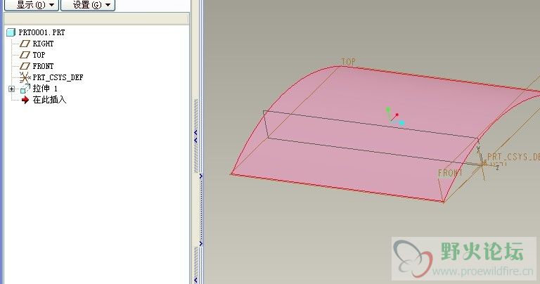

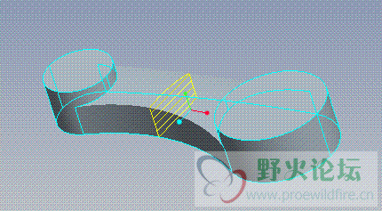

如何把图1中的面变成图2中的曲面

图1中的(红色选中的)面太直版,不好看,
把它改成带点弧度的..

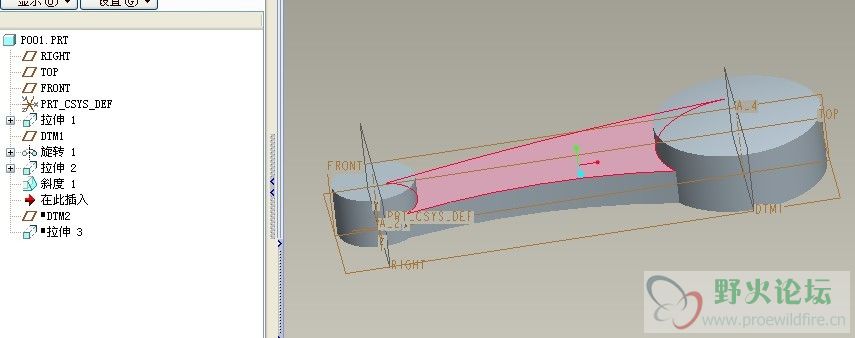

替换曲面不就可以了丫    不就股起来了

是你要的效果吗???

这样也可以,怎么做的啊

依照着“ 334667166 happyboy  ”工程师的办法做,就鼓起来啦。

草绘的时候
吧上面那俩弧形画出来~!
然后混合边界

替换下
