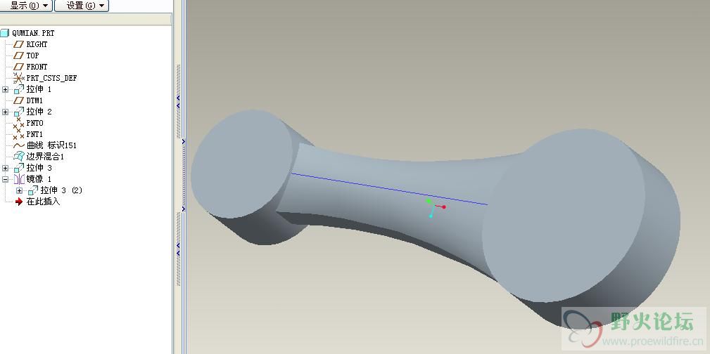

发表于 2009-8-23 22:38 | 显示全部楼层
使用边界混合命令可以完成
使用边界混合命令可以完成,简单做了一个: 边界混合命令.jpg (56.61 KB, 下载次数: 0)
WORK.rar
156.27 KB, 阅读权限: 10, 下载次数: 6
PRT原文件,4.0C000制作
115
发表于 2009-8-23 23:43 | 显示全部楼层
现在刚下线,突然想起本帖回答做的图给做成中空的了吧(只在实体上加了个区面后镜像,所以区面下为空),明晚上线在改一下…
上面发言时是用手机上的网,现在已经改过来了,图片如下: 使用混合曲面加拉伸.jpg
文件见附件

发表于 2009-8-24 07:20 | 显示全部楼层
1.凸出要求不高的话,用插入-->高级-->曲面自由形状 就可以让他突出..
2.凸出要求标准的话,就绘制曲面,然后用编辑-->偏移--替换来实现...
3.绘制曲面,实体化等等,方法很多.
