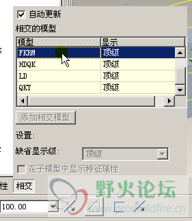

[求助] 如何可以不剖中间的这根管子

想要达到你想要的效果 排除剖面到现在版本5.0实现不了 只能用简化表示达到那样的效果

发表于 2009-8-7 11:32 | 显示全部楼层
首先定义 此零件 简化表示  然后在组件中剖切 想要的显示效果 然后在用简化表示把不需要剖切的 简化表示下 图片大传不上去了

 楼主| 发表于 2009-8-7 11:56 | 显示全部楼层
原帖由 hour6689 于 2009-8-7 11:32 发表
谢谢,看来是只能用简化表示的方法了,公司的proe是正版的,没有买那个高级模块。

发表于 2009-8-7 16:49 | 显示全部楼层
我来说两句吧,你还真理解错了,其实你认为不可能的方法就是最正确的方法,看了别晕过去哦,呵呵,小人不才献丑了!
具体的做法就是先拉伸去除材料,在选项卡中有相交的选项,选择相应的零件选项右击去除,打勾OK

发表于 2009-8-7 21:34 | 显示全部楼层
回复 27# zhangyuan100 的帖子
像你这样说,我直接用拉伸,把不要的切掉,也就不用"先拉伸去除材料,在选项卡中有相交的选项,选择相应的零件选项右击去除,打勾OK多"你这一步了.
