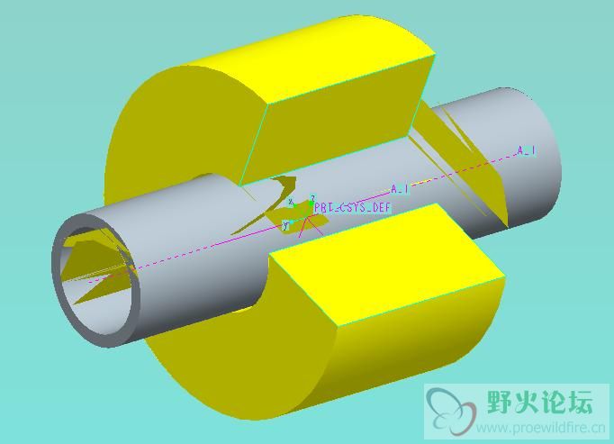

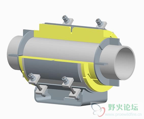

各位高手,我现在遇见一个问题。图片中显示的是一个剖视的三维模型,
我现在在这个三维中做了剖视之后,连中间的管子和两头的挡环都被剖了。
想请教一下,在怎么才能做到图片中显示的这种剖面形式?
三维之中有没有像二维剖面中“排除”的功能?
当然这个图在无论是在三维或者二维中显示出来都行!
先谢过大家了!
PS:大家千万不要说在装配里面用拉伸切除的方法!这个不行。。。

发表于 2009-8-5 20:25 | 显示全部楼层
三维里也有的,你建好剖面后,在X截面里点编辑——重定义——剖面线,然后排除

发表于 2009-8-5 22:12 | 显示全部楼层
做一下剖视就可以了呀,你可以把原稿上传一下,我帮你做一下.

 楼主| 发表于 2009-8-6 09:06 | 显示全部楼层
原帖由 qrttvs 于 2009-8-5 20:25 发表
高手,我好像是在三维里面做剖面的方式不对,现在我做了一个简单的模型,麻烦帮忙一起做个测试。
我的方法是有的区域,不知道是不是有别的方法可以实现我的目的。
(如果可以,最好帮忙做个小动画,或者写明步骤!)
另外还有四楼的高手,我们也一起来测试一下!就是让中间的这根管子不剖!
谢谢大家了!

发表于 2009-8-6 12:48 | 显示全部楼层
我试了下,好像在偏距截面中,只支持直线截面,有圆弧就不行了,但图形出来怪怪的!
