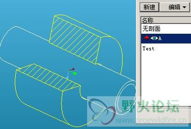

[求助] 如何可以不剖中间的这根管子

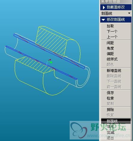

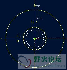

用偏距来做剖面
选asm_TOP面  正向,缺省进入草绘
草绘完点重定义,剖面线,移除不需要的就行了

发表于 2009-8-6 15:48 | 显示全部楼层
在隐藏线的模式下可见,但在实体着色模式下却没有变化。

发表于 2009-8-6 15:59 | 显示全部楼层
回复 13# iampopdeng 的帖子
的确是不完美。。不晓得是ptc故意的还是有另外完美点的做法

发表于 2009-8-6 16:24 | 显示全部楼层
在里面选择排除这个零件就行了

 楼主| 发表于 2009-8-6 16:34 | 显示全部楼层
是的啊,在着色的模式下面显示不出来的。这样就不能做到图片需要的那样了。
麻烦问下15楼的,怎么样“在里面选择排除这个零件就行了”?

发表于 2009-8-6 16:40 | 显示全部楼层
模型下---一个零件
不知道9楼怎么只能在直线的截面下剖出这种效果,真是让人惊讶!

 楼主| 发表于 2009-8-6 20:22 | 显示全部楼层
原帖由 iampopdeng 于 2009-8-6 16:40 发表
模型下---一个零件
九楼的方法也是用的偏距吧.
还有谁有更好的办法吗?
大家都来讨论一下啊.

发表于 2009-8-6 20:49 | 显示全部楼层
呵呵,是用偏距,楼上的能做出这种效果吗?

 楼主| 发表于 2009-8-7 10:30 | 显示全部楼层
这个测试了一下,没有弄出来
有方法吗?
