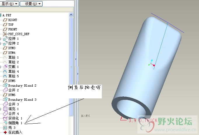

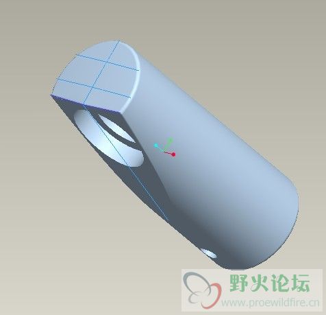

 楼主| 发表于 2009-6-17 10:11 | 显示全部楼层
我对零件有斜面的端部作了造形曲面,进行抽壳成功,因附件超过论动规定大小,只能发图片请高手指点,谢各位的尽心解答.
发表于 2009-6-17 10:43 | 显示全部楼层
我这个抽到3.9mm,你看看这个可以不?
a.rar
25.38 KB, 下载次数: 3
148
213
 楼主| 发表于 2009-6-18 10:48 | 显示全部楼层
打不开
发表于 2009-6-18 11:10 | 显示全部楼层
我这个是STP档,应该打的开,你在目录下选“全部文档”!我原档是用4.0做的,你更打不开!
47
56
发表于 2009-6-19 13:10 | 显示全部楼层
原帖由 cjpwoamm 于 2009-6-17 10:43 发表
奇怪,明明你们俩的看起来都一样,为什么你的可以抽3.9,lz的不行呢?有什么秘诀?
