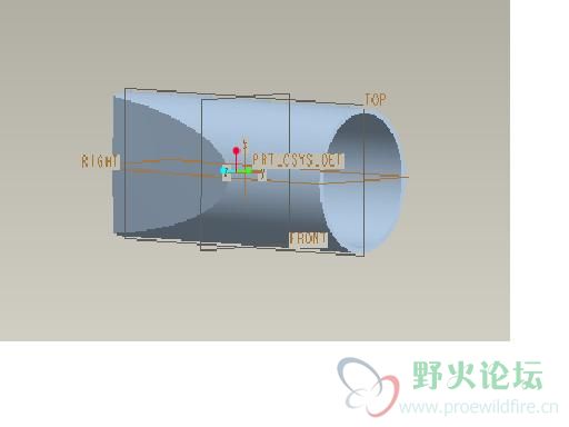

建了一个模,抽壳总是不成功,请高手指点,
说明:本先用抽拉实体建完模,后发现一些曲面不易建成,则改为抽拉曲面建模,在原建好的特征中增加了一些曲面,曲线,但是经抽壳时总是不能成功,请高手指点,有PAT档,如能修正烦请上传.

可以啊~你选择要删除的那个面就可以啦!

下了你的PART不知道你要在哪部抽壳,也不知道你的外表面最终是什么样子?

你要抽多少啊

在抽壳特征中都有呀

可以啊!!你把不要的部分隐藏了再看看.

前面几步面的铺设方法你看,我这样做是不是合理点
两种方法:自己选择符合自己的一种吧

下了打不开,我用是3.0的

壁厚是3.82,你抽的可能是小于2的,我抽1MM也是可以抽的,
