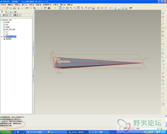

[求助] 为什么这个曲面实体化后不能阵列??
44
64

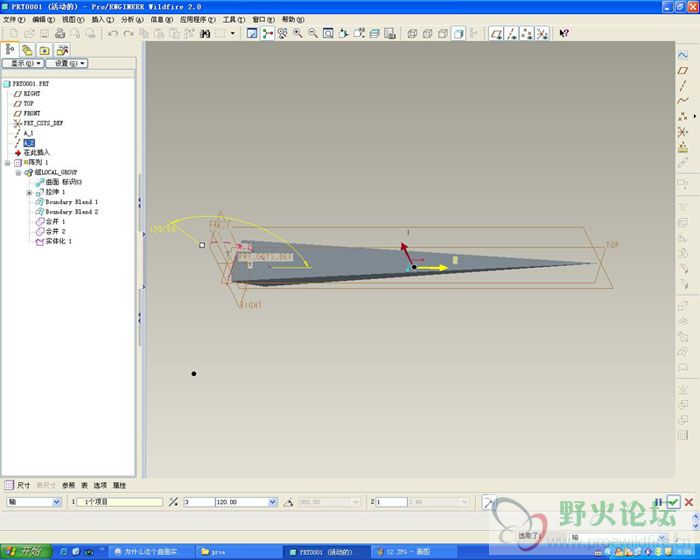

 楼主| 发表于 2009-6-15 08:14 | 显示全部楼层
成组后,再阵列!
[ 本帖最后由 天文馆 于 2009-6-15 08:16 编辑 ]
44
64
 楼主| 发表于 2009-6-15 08:18 | 显示全部楼层
错误出在红色说明!!
89
157
发表于 2010-7-5 16:24 | 显示全部楼层
你这个很简单磨。因为是整个主题做阵列,用前面的方法可行。
