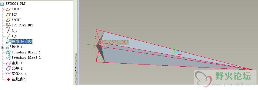

发表于 2009-6-11 09:40 | 显示全部楼层 |阅读模式
为什么我做的这个曲面实体化后不能阵列?请高手详细说明原因和解决的方法!万分感谢!!!
我是先做了红色边框这个曲面,再用拉伸裁剪掉两边角,再生成端面上两个曲面。最后合并曲面进行实体化,但是不能那实体化物件进行阵列!!!

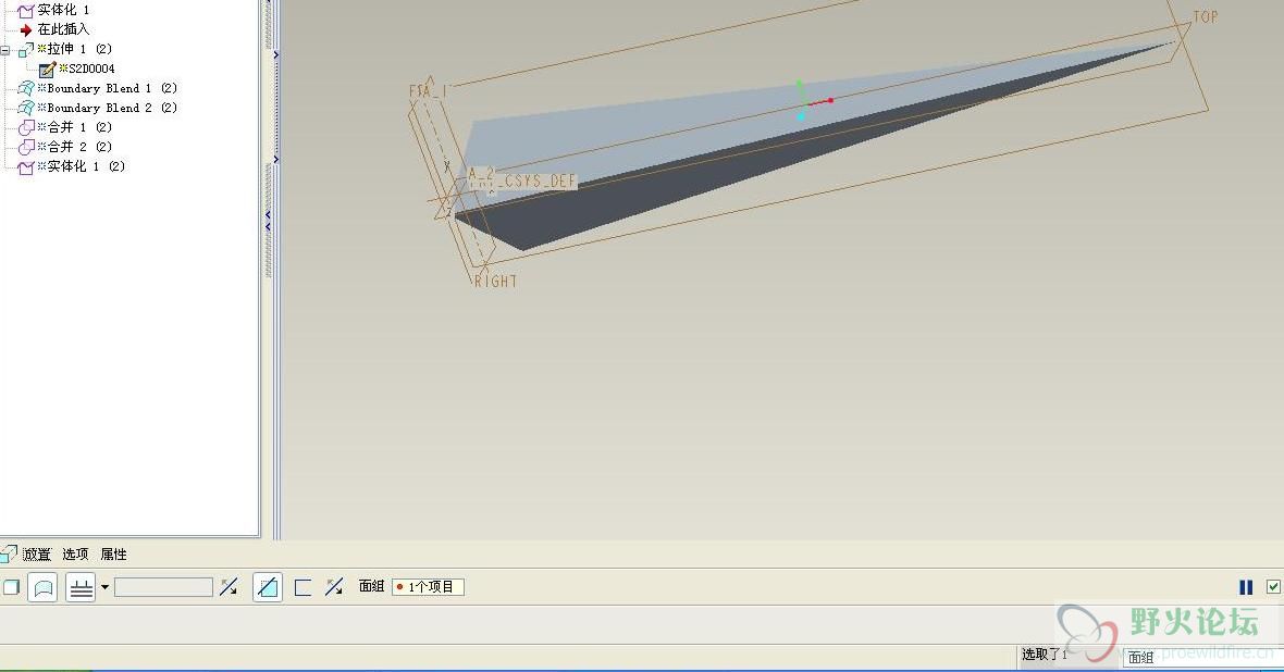

 楼主| 发表于 2009-6-11 09:57 | 显示全部楼层

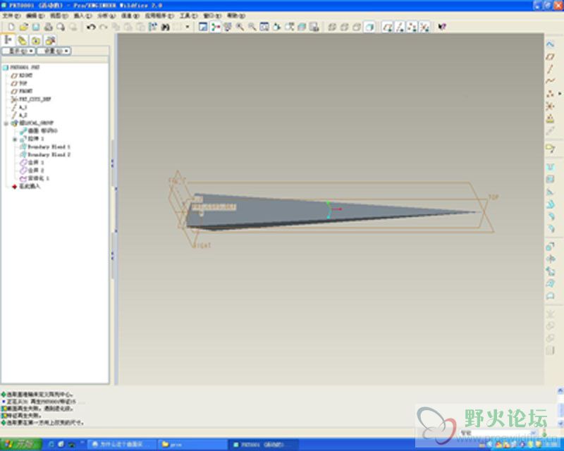

有些贴子说用选择性粘贴命令,复制后再成组阵列。但会出现下图1这样的问题,自己不知怎么解决!!
[ 本帖最后由 天文馆 于 2009-6-11 10:00 编辑 ]

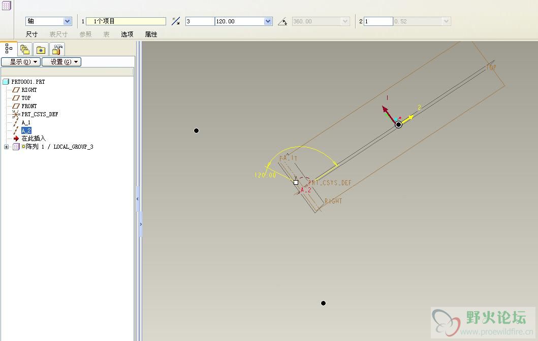

发表于 2009-6-12 09:01 | 显示全部楼层
你如果是要整个图型进行阵列的话,先合成一个组,再进行,(轴阵列的话可以进入阵列命令后,添加一条基准轴既可)

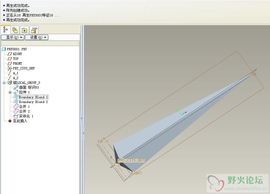

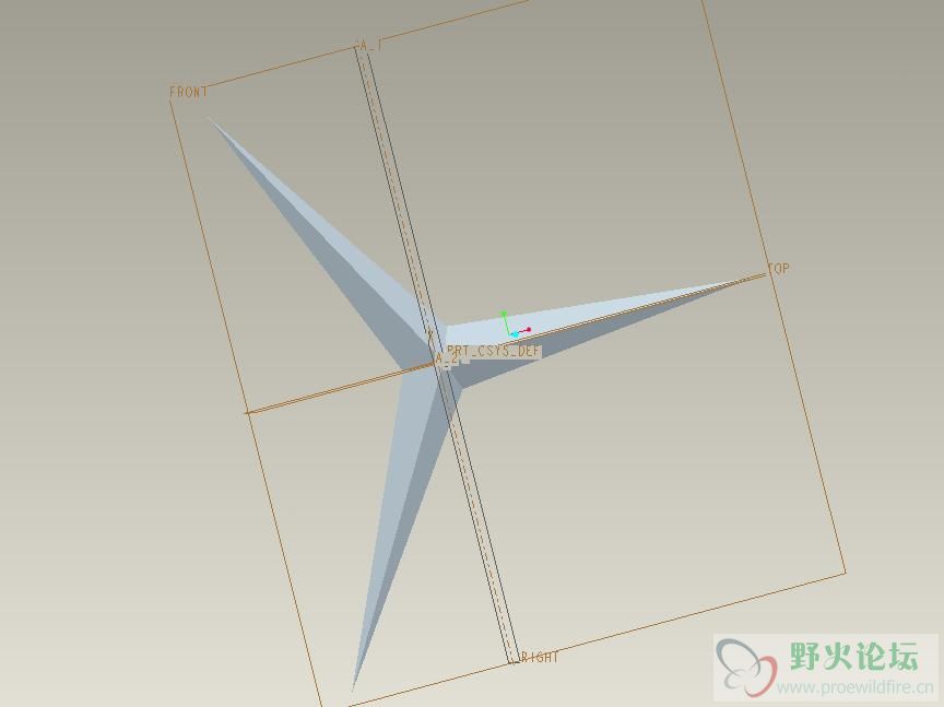

583
发表于 2009-6-12 09:55 | 显示全部楼层
可以的,这样吧 00.jpg prt0001.prt.rar (129.79 KB, 下载次数: 41)

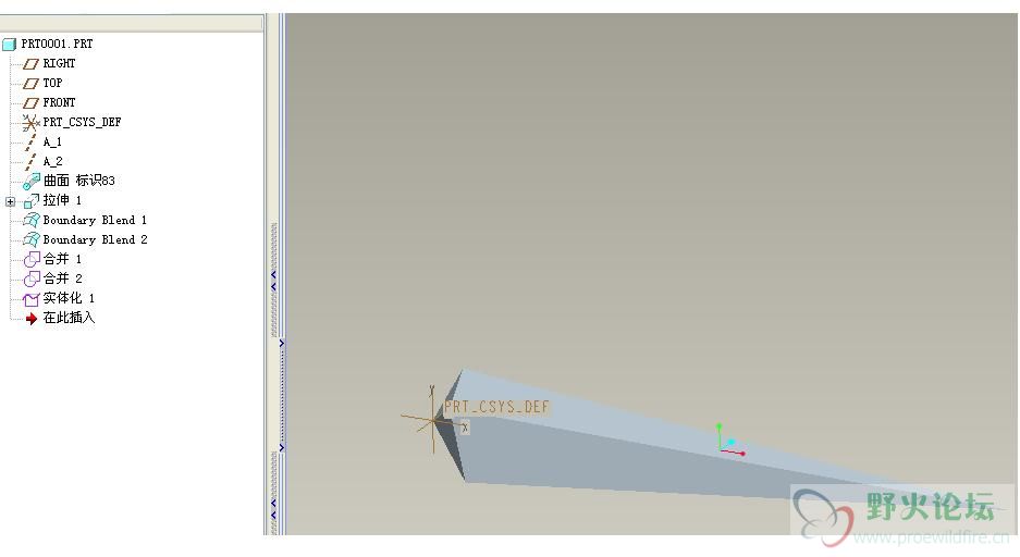

441
583
发表于 2009-6-12 17:46 | 显示全部楼层

为什么这么奇怪!!这样方法我之前也试过,但是不行。现在完全按你的步骤试了还是不行。会不会是软件版本的问题??我的pro/E是野火版2.0的。 121.jpg [localimg=375,300]1[/localimg][localimg=375,300]2[/localimg]
