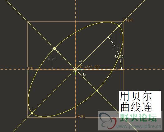

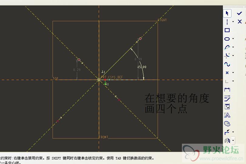

[求助] 草绘里怎么让椭圆旋转的角度为45度?

5.0草绘功能有增强,可以直接画斜椭圆和平行四边形。

5.0的直接都可以画

建个45°的基准面吧,这样也可以的啊。

可以的,在调色板里调用就可以,我的是4.0,估计都一样。
直接画的椭圆不行。
