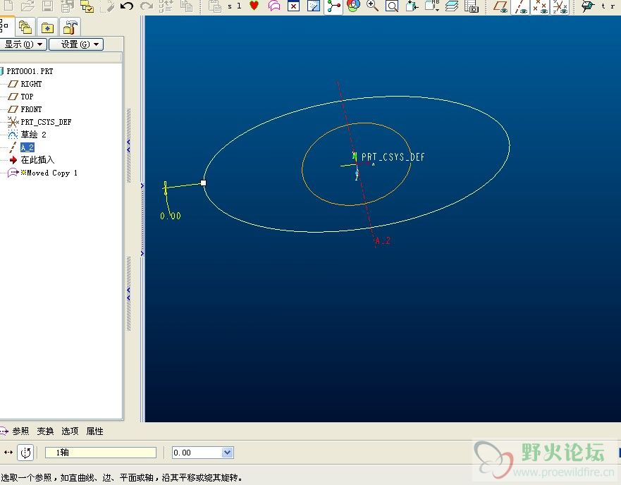

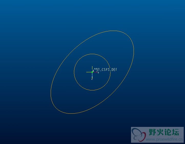

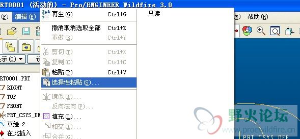

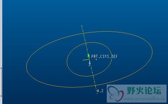

发表于 2009-5-22 19:41 | 显示全部楼层
本人第一次做教程做的有点模糊 望谅解
1先草绘一个椭圆和一个圆
2在圆上建一个轴
3复制椭圆
4再在左上角处点击【编辑】---【选择性粘填】左下角选择旋转 再输入角度可以啦

发表于 2009-5-22 20:21 | 显示全部楼层
操作完了有两个椭圆。原来一个,复制出来的一个。而且不能删除原来的,这是为什么啊。要怎么操作?我是4.0版本
47
68
发表于 2009-5-22 21:10 | 显示全部楼层
第2个以第1个为参照,肯定不能删除
