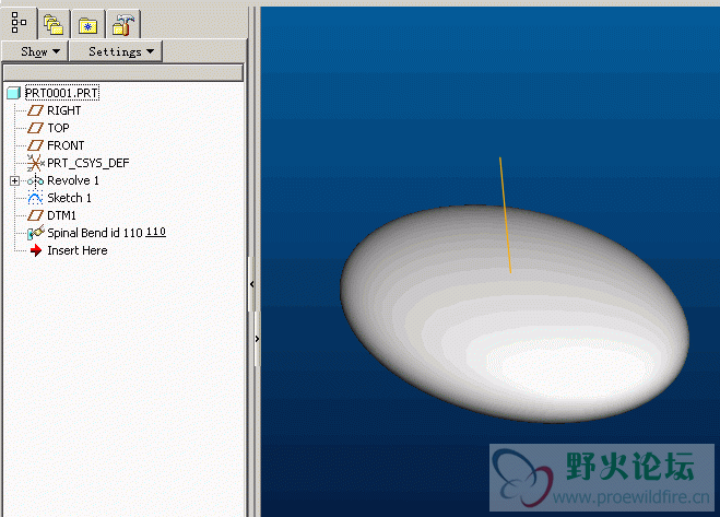

用旋转工具可以很容易地做出椭圆球。如果要一个扁的椭圆球,应该怎样做呢?

1.用变截面扫描就可以完成。
2.先旋转,然后骨架折弯。
[ 本帖最后由 hycad 于 2008-3-5 15:48 编辑 ]
vss07.prt.rar
311.78 KB, 下载次数: 102
prt0001.prt.rar
1.32 MB, 下载次数: 91
4.0part(骨架折弯)
