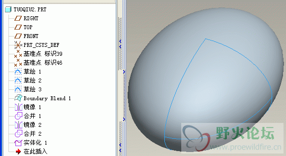

发表于 2007-11-16 19:17 | 显示全部楼层
帮你补了两张图,很明显第一种方法简洁,两个都是用边界混合做的,第一个一次完成,第二个先做的1/4,再镜像完成的

回复 3# 的帖子
在先第一个方向上时,不要选择闭合混合选项,就不会在选择第二个方向上的链的时候pro/e自动退出

发表于 2008-3-4 21:19 | 显示全部楼层
照着画出来了,只是对边界混合工具还是不了解。不是最少要有4条边界线才可以使用吗?

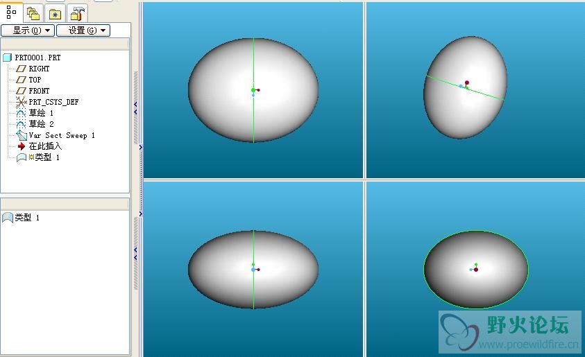

发表于 2008-5-8 10:03 | 显示全部楼层
我来一个更简单的方法~~
