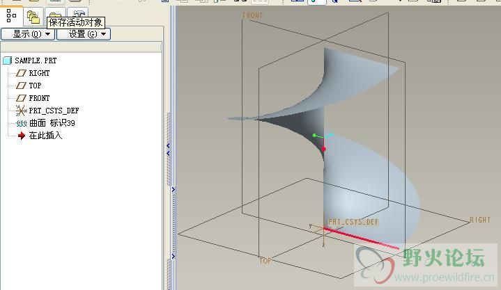

你表述让人误解哟,是不是说螺旋扫描为“曲面”,扫描截面为半径 啊!像下图这样?

1L的差不多就是这样子了
不过那一横要换成一个底面,同样能做出来吗?
你是线旋成面
能不能面旋成体,那面是要在你图的RIGHT面上的
谢谢了
