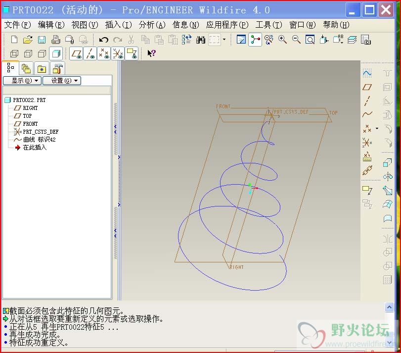

发表于 2008-7-15 21:19 | 显示全部楼层 |阅读模式
如图

发表于 2008-7-15 21:49 | 显示全部楼层
采用曲线方程式如下
圆柱坐标(cylindrical)
r=t
theta=10+t*(20*360)
z=t*3
250
395
发表于 2008-7-15 22:09 | 显示全部楼层
用上述方程式,做一个图,供你参考
prt0023.prt.rar
23.44 KB, 下载次数: 165

发表于 2010-7-2 11:31 | 显示全部楼层
回复 3# 厦门9919 的帖子
比如我要在一个平面上画,那该怎么画
