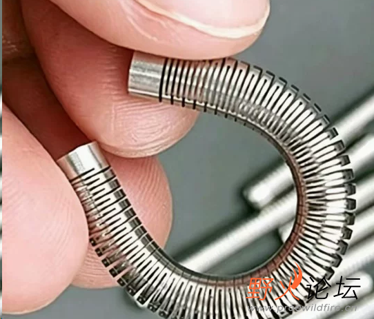

[求助] 有大佬知道这种金属骨架除了3D打印意外的加工方式吗

这个是什么材料的,不行试试粉末冶金,压铸的话这个应该难做

发表于 2026-8-14 09:27 | 显示全部楼层
应该先冲模冲出零件,然后组焊起来。

发表于 2026-8-14 09:32 | 显示全部楼层
冲压加工。

发表于 2026-8-14 10:04 | 显示全部楼层
你的用途是什么

发表于 2026-8-14 13:32 | 显示全部楼层
这种蛇骨管应该就可以了,医疗上面比较多

 楼主| 发表于 2026-8-14 16:51 | 显示全部楼层
你好,这种是怎么加工的,感觉比较好

发表于 2026-8-15 07:30 | 显示全部楼层
成本很高,没有性价比。

发表于 2026-8-15 08:27 | 显示全部楼层
用D形材直接激光切割就好了

发表于 2026-8-15 10:27 | 显示全部楼层
激光切管机应该可以做

发表于 2026-8-15 16:24 | 显示全部楼层
少年老成 发表于 2026-8-14 13:32
这种蛇骨管应该就可以了,医疗上面比较多
这个怎么搞的
