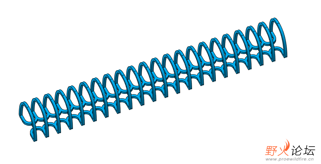

[求助] 有大佬知道这种金属骨架除了3D打印意外的加工方式吗

3D打印是最优解吧,其他加工方式要么成本高,要么工艺限制精度差

冲压模呗

不是死角90度的话可以考虑冲压成型
发表于 2026-8-13 17:50 | 显示全部楼层
不考虑成本用线割和放电加工

批量的话冲压是最优解

手板随便干,这玩意应该不需要什么装配进度,
比较省钱的方式:焊接+打磨
量产的话,得好好评估下

看样式,像剃须刀的刀片。零件小精度要求应该比较高。单这形态可以采用异形管+激光切割。
