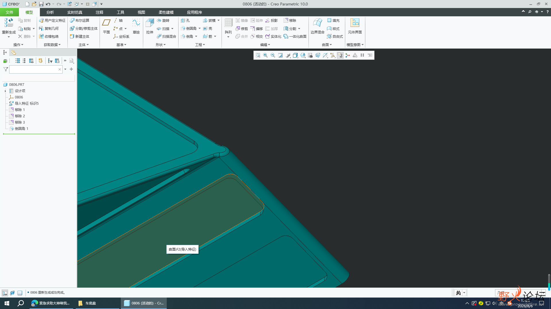

发表于 2026-8-6 15:26 | 显示全部楼层
creo13版本,附上作图步骤

发表于 2026-8-6 17:26 | 显示全部楼层
移除加倒角搞定

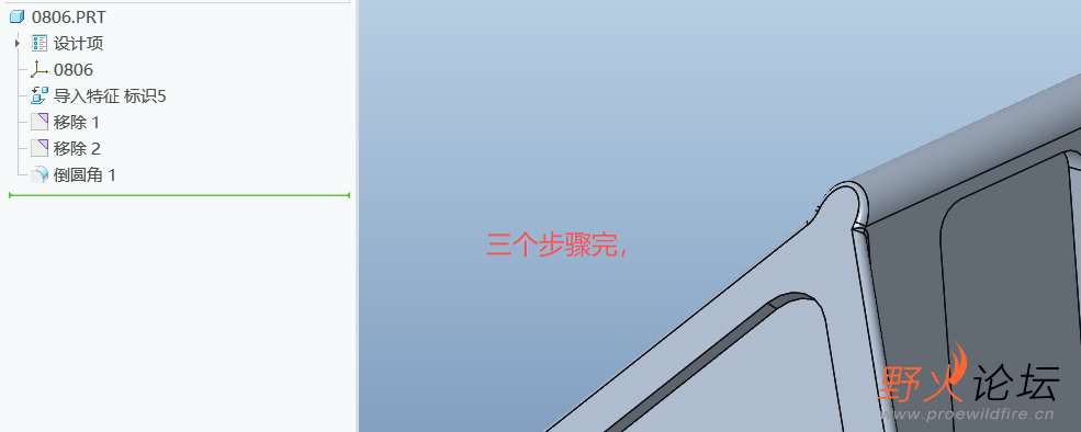

发表于 2026-8-7 11:39 | 显示全部楼层
我的步骤是这样的,我的软件版本是13,不知道低版本这样操作行不行,所以这就是高版本的强大。

发表于 2026-8-7 11:45 | 显示全部楼层
m15994865600 发表于 2026-8-7 11:39
我的步骤是这样的,我的软件版本是13,不知道低版本这样操作行不行,所以这就是高版本的强大。 ...
准确定应该来说是3个步骤,大家共同进步。

 楼主| 发表于 2026-8-7 18:46 | 显示全部楼层
大神!你的方法最最最简单,7.0低版本按步骤走也能行,最佳答案给早了!谢谢谢谢

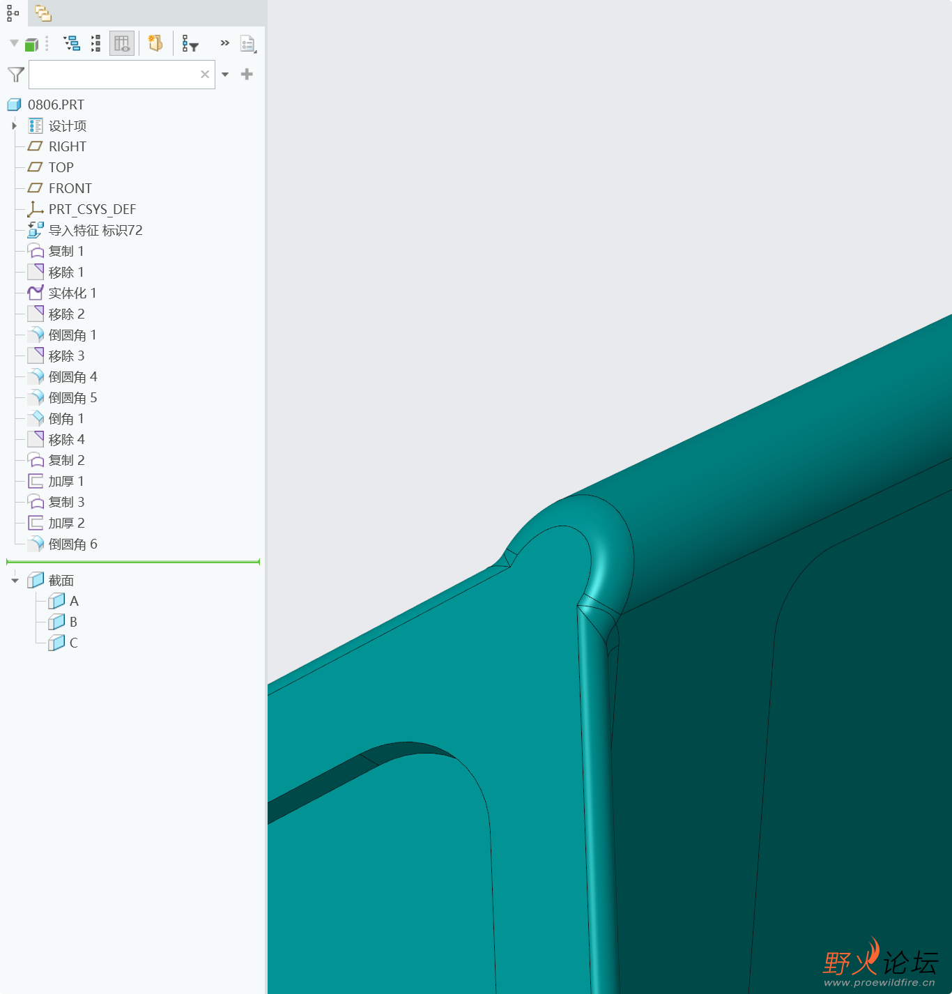

发表于 2026-8-8 15:35 | 显示全部楼层
17819123910 发表于 2026-8-7 18:46
大神!你的方法最最最简单,7.0低版本按步骤走也能行,最佳答案给早了!谢谢谢谢 ...
好,看来低版本也是可以的,顺路再补充一点,我全程都是在柔性建模里完成,各位也可以试试柔性的强大。
