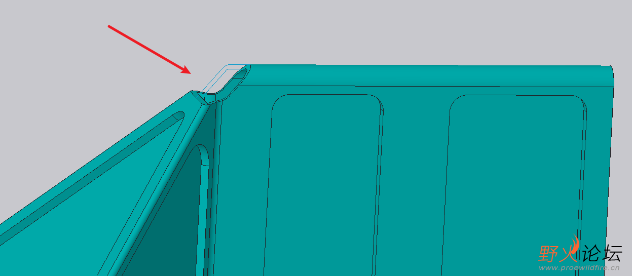

紧急求助大神帮我补补这个缺口。

7.0,替换面就好了

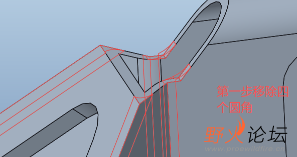

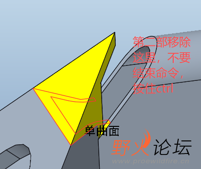

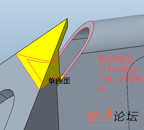

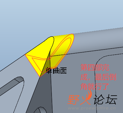

发表于 2026-8-7 11:39 | 显示全部楼层
我的步骤是这样的,我的软件版本是13,不知道低版本这样操作行不行,所以这就是高版本的强大。

7.0,替换面就好了

这样?

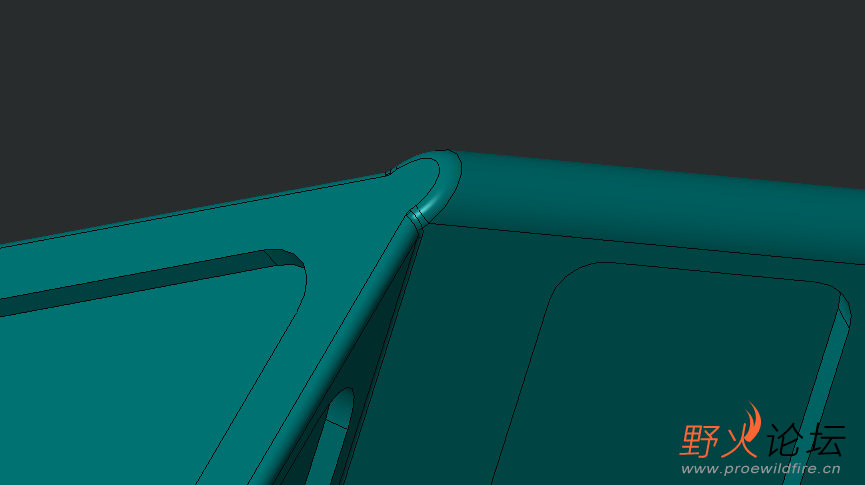

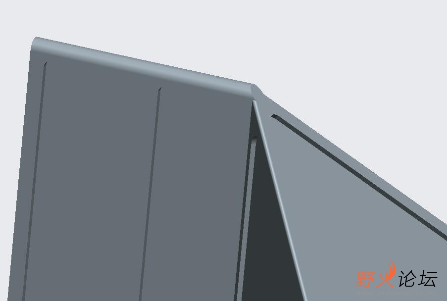

143
203
 楼主| 发表于 2026-8-6 10:57 | 显示全部楼层
小柏2023 发表于 2026-8-6 10:46
看下这样的行不行
是我想要的效果,请问可以发prt格式吗,想向你学习步骤,谢谢

391
560
发表于 2026-8-6 14:31 | 显示全部楼层
去掉圆角用移除大法,然后倒圆角
