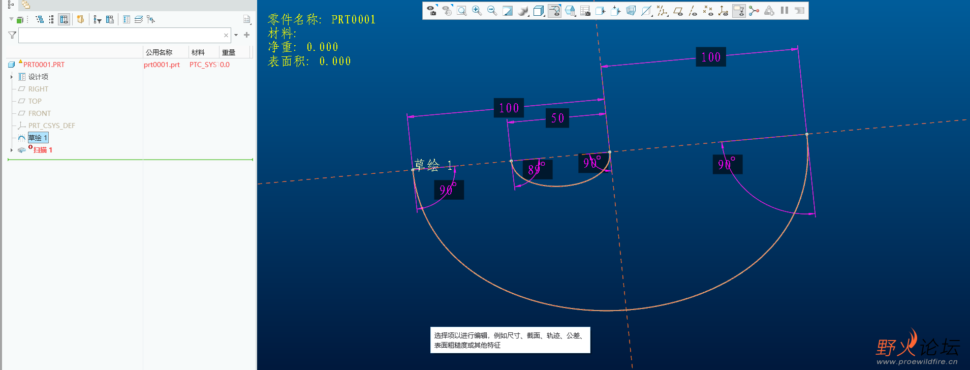

楼主: xtxoxk
[求助] 关于可变截面扫描轨迹原则的问题

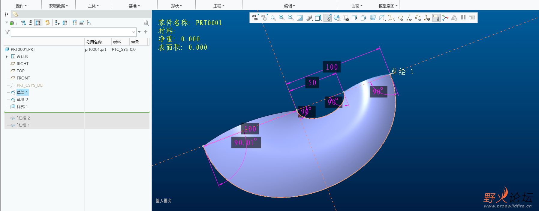

发表于 2026-7-31 10:38 | 显示全部楼层
问题1  我用creo12.0是不能扫描出来的,不知道你用的哪个版本。
问题2-5 我个人的看法是,软件以里边那条线位主链进行扫描,截平面是和主链垂直的。当主链结尾处为90°时,截平面和top面重复,然后辅助链的终点也在top面,但是软件读不到这个终点,所以判定在最后的位置,截平面和辅助链不想交,所以扫描失败。但是如果你把辅助链延长一点点,就可以扫描成功了。同理,后面的几个都是这个问题。
问题6 我画了一下,但是结果和你的不同,在不延伸的情况下都扫描不出来

 楼主| 发表于 2026-7-31 14:13 | 显示全部楼层
redfoxzf 发表于 2026-7-31 08:01
你这个草绘截面是样条线和两个轨迹线成90度,还是半圆弧?
无论是样条线和半圆弧都是一样的

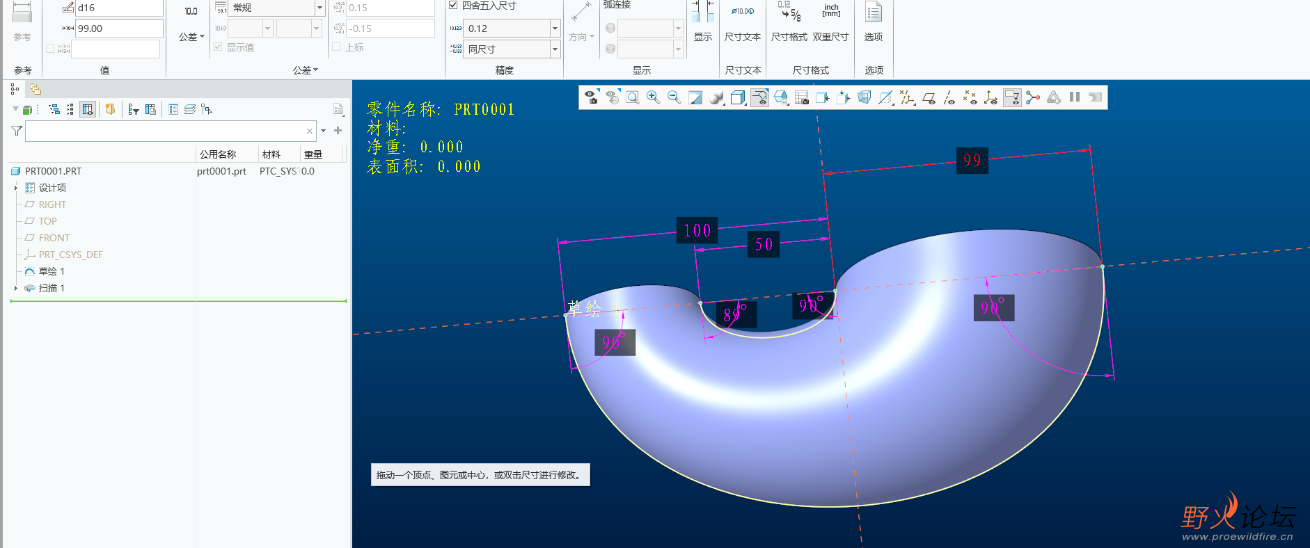

 楼主| 发表于 2026-7-31 14:22 | 显示全部楼层
问题2-5 我个人的看法是,软件以里边那条线 ...
当四个端点的角度都是90度的时候,100的尺寸只要小于100是可以成功的,大于100就不行了,把主轨迹的角度改小一点就又可以了,我用两个半圆试过,只要外圆的圆心落在小圆内就可以成功,落在小圆上以及小圆外就不成功,这一点可以理解为外侧轨迹线所有法线的交点必须落在内侧轨迹以内,但后面的案例又解释不通了

发表于 2026-7-31 15:42 | 显示全部楼层
xtxoxk 发表于 2026-7-31 14:22
当主链结尾处为90°时,截平面和top面重复,然后辅助链的终点也在top面,但是软件读不到这个终点,所以判 ...
我这边是尺寸小于100就能扫描出来,大于或等于100就扫不出来。原因的话我也不太明白了

 楼主| 发表于 2026-7-31 16:05 | 显示全部楼层
鱼与鱼与驴 发表于 2026-7-31 15:42
我这边是尺寸小于100就能扫描出来,大于或等于100就扫不出来。原因的话我也不太明白了 ...
将里边那条轨迹线右边的90度改小就可以了,什么原因我也不明白

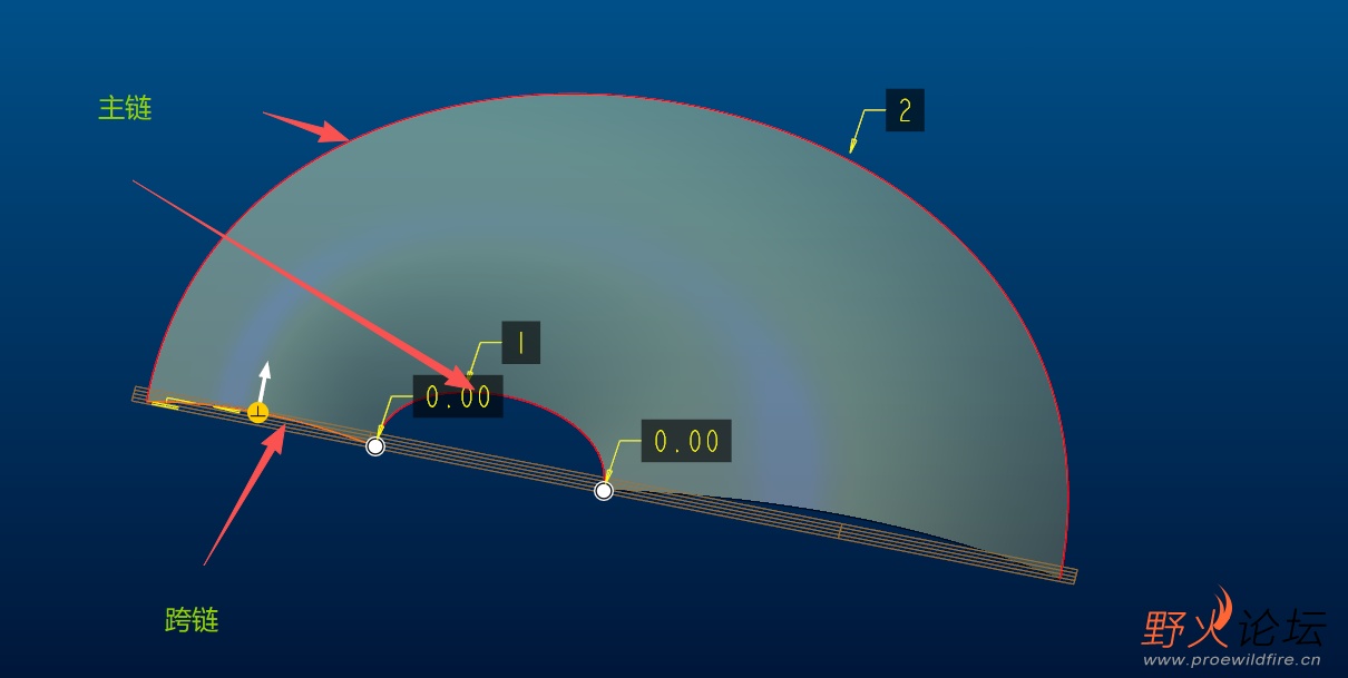

发表于 2026-7-31 16:48 | 显示全部楼层
有办法了,你用样式中的曲面试试。主链 选你的扫描线,跨链选扫描截面
