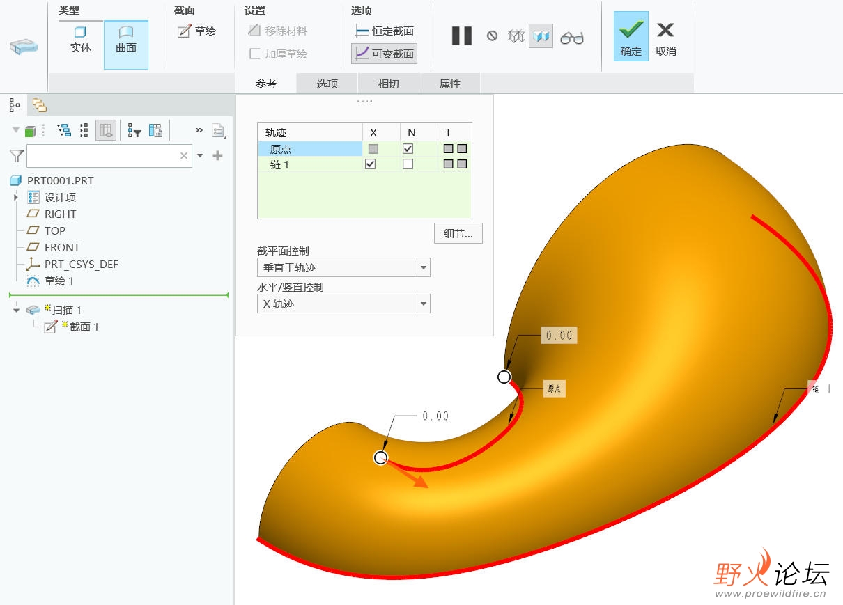

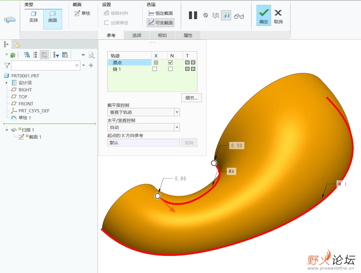

今天在研究可变截面扫描的时候发现几个问题,求高手解答:
1、下图为两条样条曲线(注意标记处的两个尺寸90度和100),通过可变截面扫描生成曲面,没有问题。
490
609

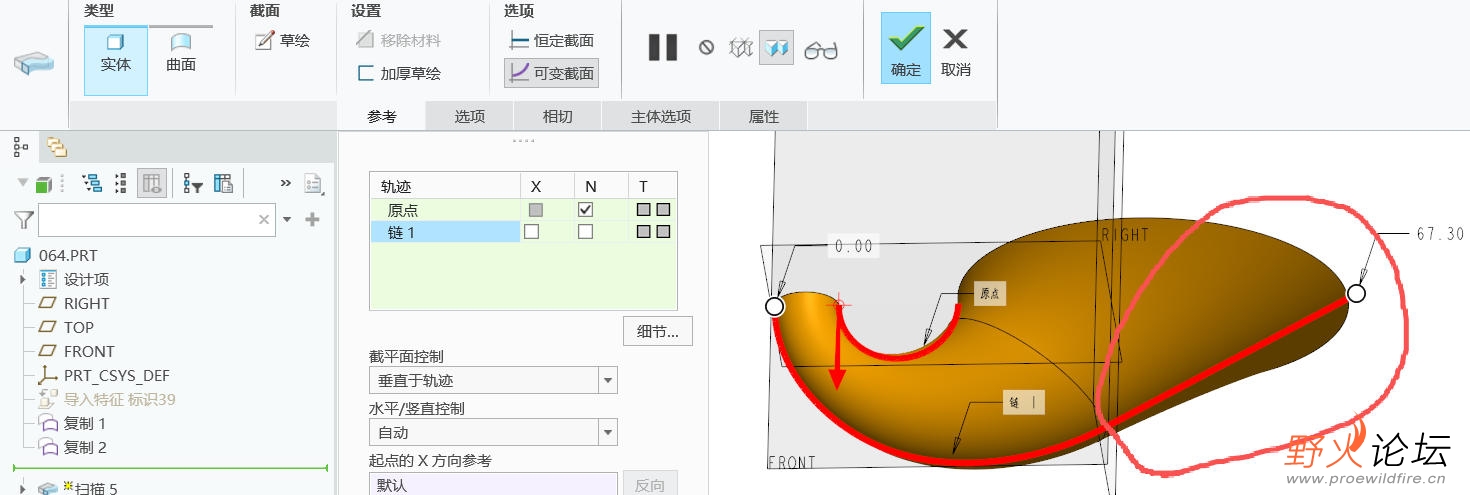

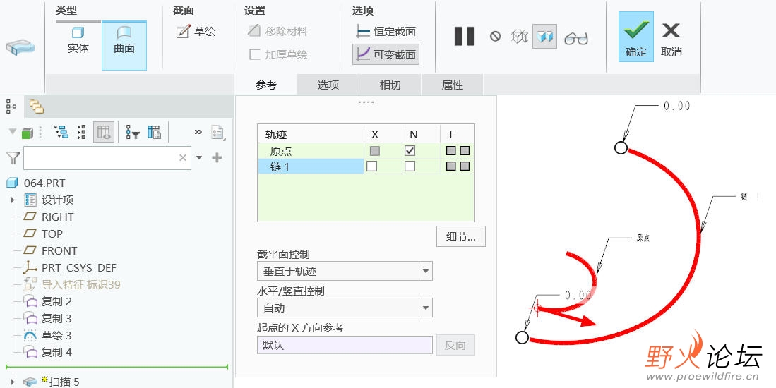

 楼主| 发表于 2026-7-30 20:57 | 显示全部楼层
2、将下图100的尺寸修改,大于100就行,可变截面扫描失败
490
609

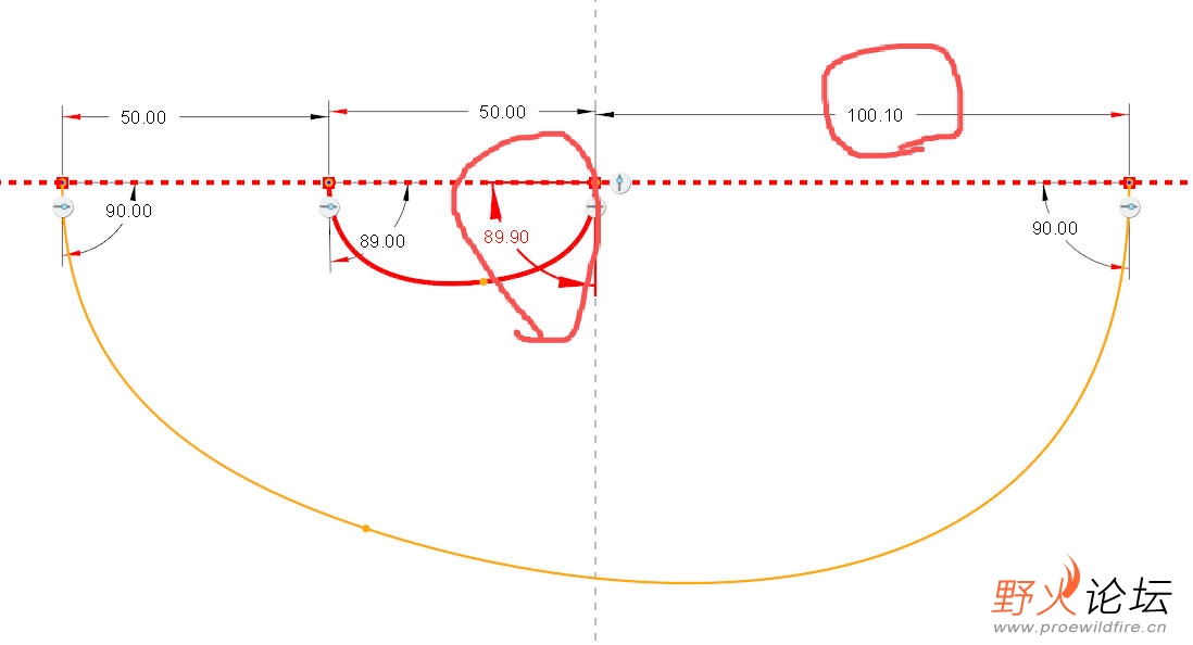

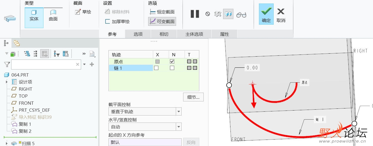

 楼主| 发表于 2026-7-30 20:58 | 显示全部楼层
3、将90度的尺寸修改,小于90度就行,可变截面扫描双成功了
490
609

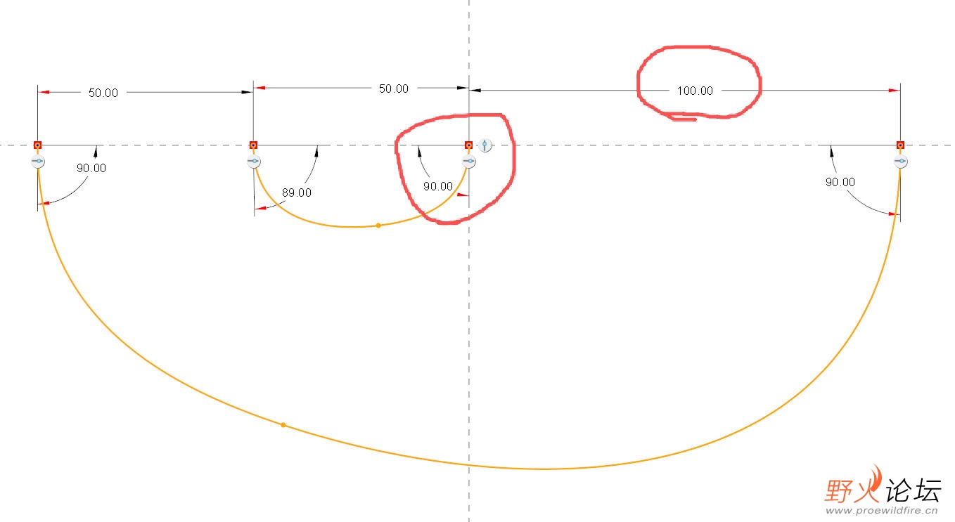

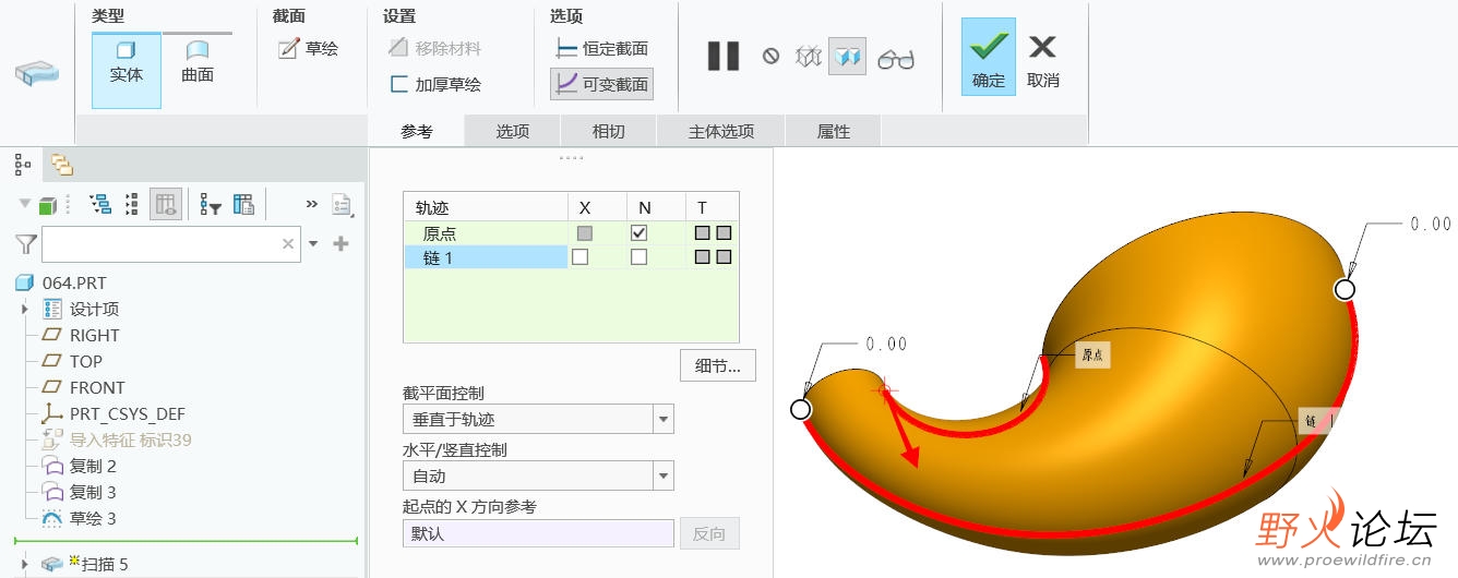

 楼主| 发表于 2026-7-30 20:59 | 显示全部楼层
4、下图为两条曲线,一条为半圆,另一条由一段样条线和一段圆弧组成,可变截面扫描成功
490
609

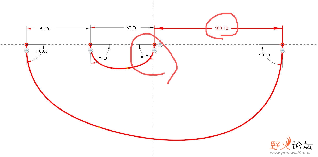

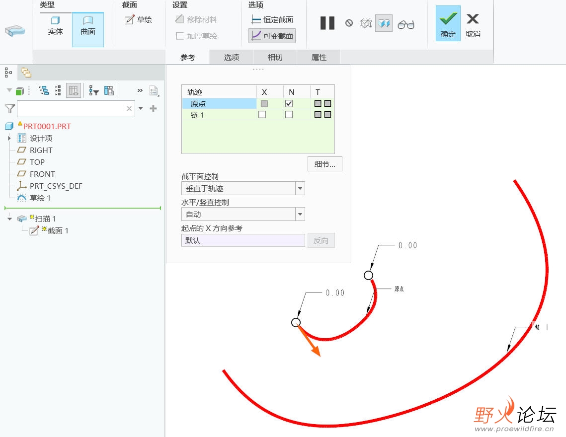

 楼主| 发表于 2026-7-30 21:01 | 显示全部楼层
6、将样条线和圆弧通过逼近的方式复制成一条样条线,可变截面扫描失败
490
609

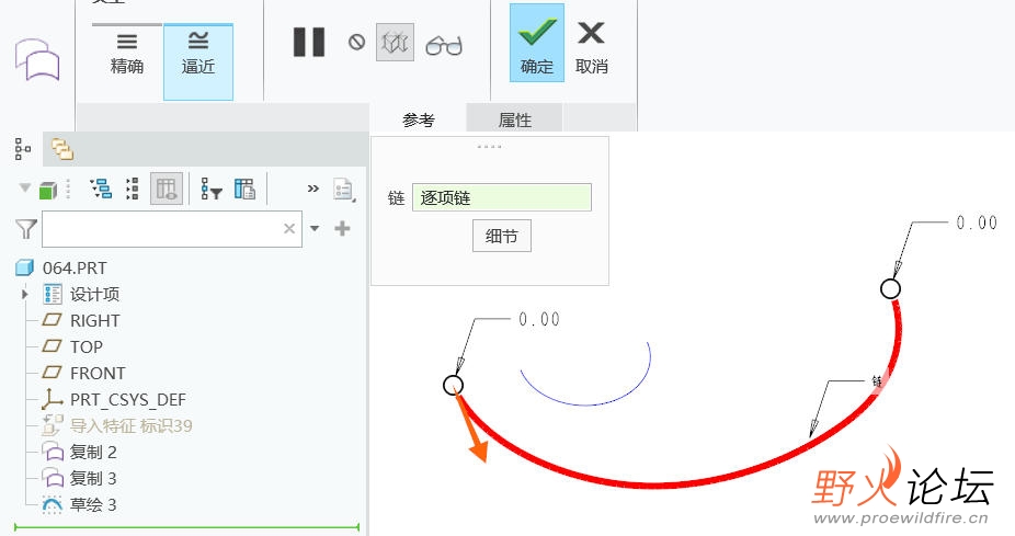

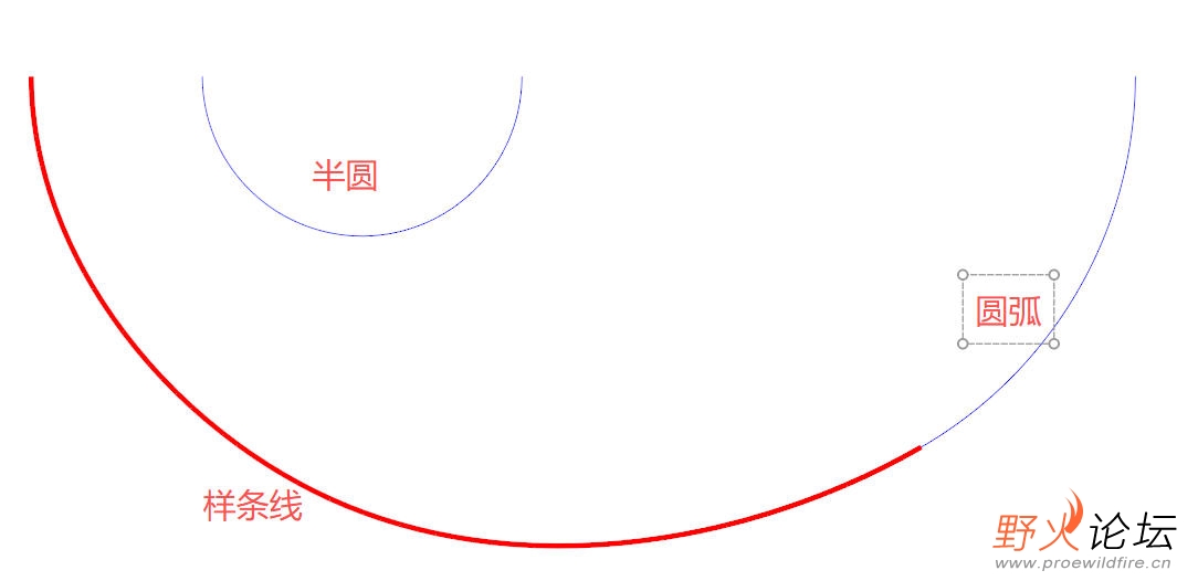

 楼主| 发表于 2026-7-30 21:03 | 显示全部楼层
6、以下两条线扫不出来,将外侧轨迹线的端点延长并超出RIGHT平面才能扫出来。
490
609
 楼主| 发表于 2026-7-30 23:41 | 显示全部楼层
以上请高手解答下可变截面扫描的轨迹具体要遵守哪些原则?

发表于 2026-7-31 08:01 | 显示全部楼层
xtxoxk 发表于 2026-7-30 21:03
6、以下两条线扫不出来,将外侧轨迹线的端点延长并超出RIGHT平面才能扫出来。 ...
你这个草绘截面是样条线和两个轨迹线成90度,还是半圆弧?
