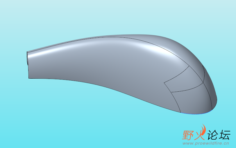

发表于 2026-7-9 14:29 | 显示全部楼层
我的做法是复制外面的大面,然后切除半径过小的部分。然后把剩下的往里偏移1.5,在把缺失的地方不起来。好处是外表面基本不变,坏处是不能保证的厚度全部为1.5.但是应该大差不差。

 楼主| 发表于 2026-7-9 16:34 | 显示全部楼层
鱼与鱼与驴 发表于 2026-7-9 14:29
我的做法是复制外面的大面,然后切除半径过小的部分。然后把剩下的往里偏移1.5,在把缺失的地方不起来。好 ...
看了一下,佬的厚度在1.4999几,最佳答案那位佬是抽壳1.5的,完美,最佳答案给他了,也辛苦你了

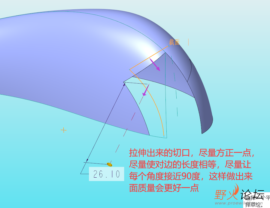

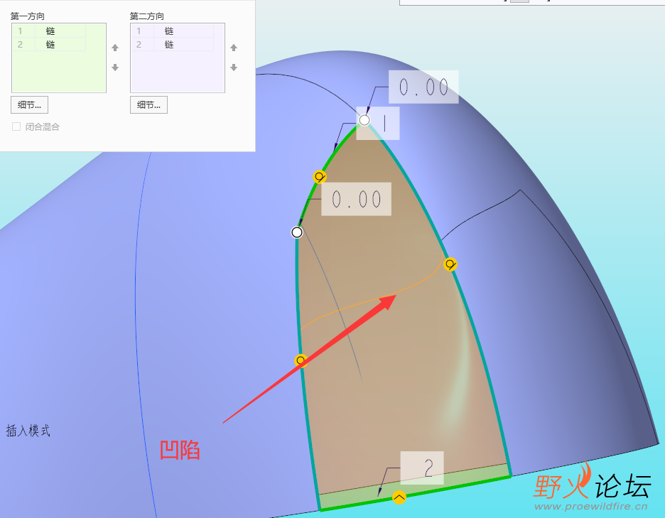

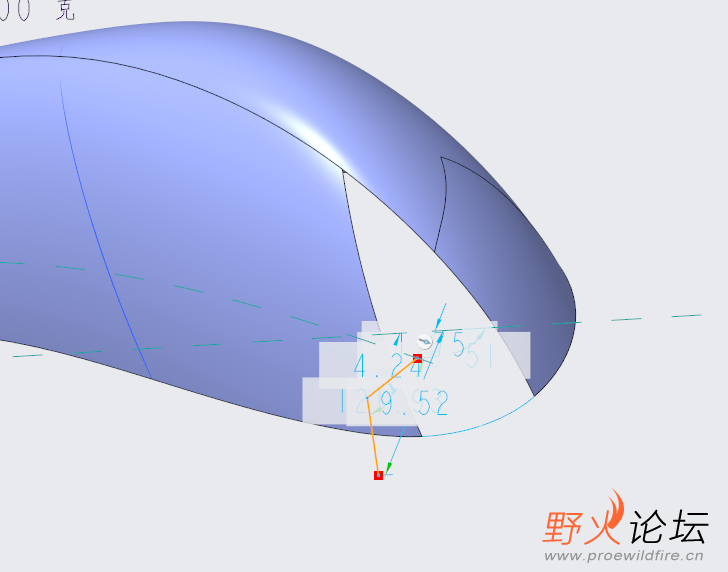

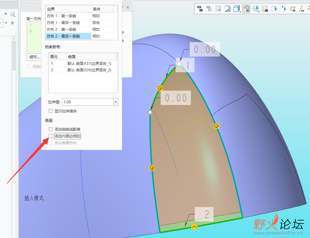

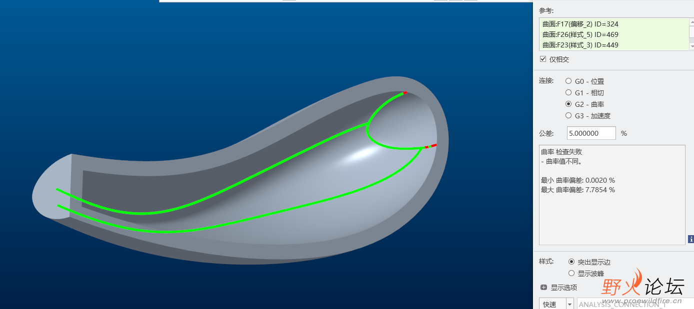

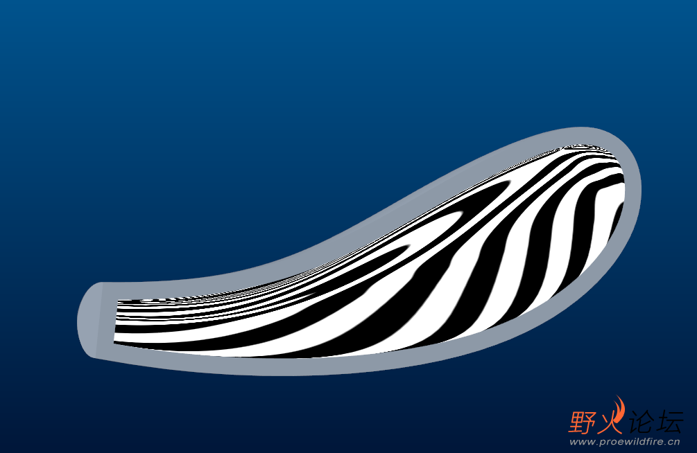

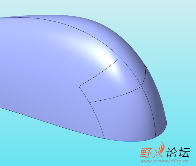

发表于 2026-7-10 11:31 | 显示全部楼层
一个一个来解决
1.先看你做的边界混合,设置相切后凹陷的问题
取消勾选 ”添加内部边相切“,可以解决这个问题
再来看你拉伸缺口这里,这个形状做边界混合不是很合适,而且想要调整形状很困难,改一个方向拉伸,就方便多了

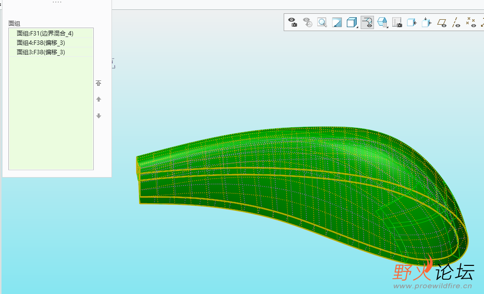

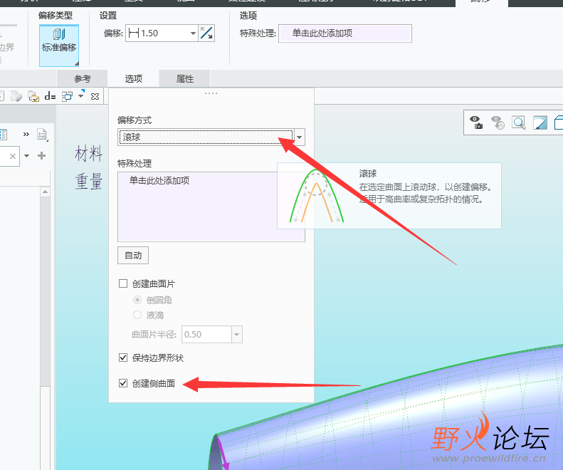

2.不能加厚1.5mm的问题
先不加厚,用偏移的方式,正常偏移1.5mm也是不行的,应当是7.0以后的版本,偏移多了一个”滚球“的选项,记得勾选”创建侧曲面“
偏移成功,合并这几个曲面
实体化,OK
文件就不上传了,都是很简单的操作

发表于 2026-7-13 18:31 | 显示全部楼层
kww6hh 发表于 2026-7-10 11:31
一个一个来解决
10.0版本以后才出现这个滚球操作。
